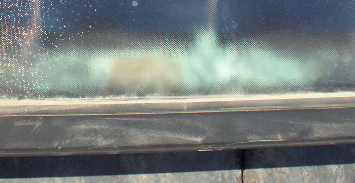

J'ai installé 2 panneaux PM tinox 1808 en juillet 2008.
L'année dernière j'avais du rajouter du liquide, cette année aussi.(environ 5 litres)
En cherchant une fuite j'ai vu qu'il y avait du vers de gris sur une tuyauterie à l'intérieur du panneau. Cela est il déjà arrivé ? que faut il faire? quelle est la garantie

J ai peur que tu soit obligé de demonter pour aller reparer

Il n'y a pas un problème a l'origine car la s'est pas une tache de vert de gris mais s'est une partie du collecteur ?????
Soit il baigne dans l'eau depuis longtemps soit il y a un problème de traitement de la surface, il n'y a plus de peinture ???
