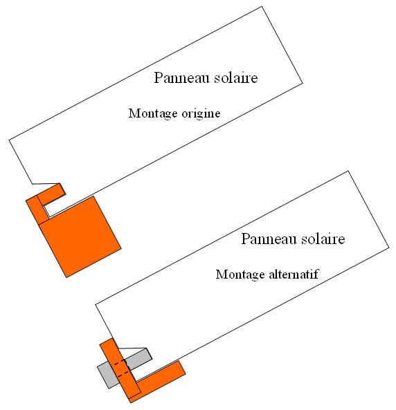

les choses se précisent, j'ai reçu mes 6 panneaux 2510, et je prépare leur montage pour le mois d'aout. Je vais les monter sur le toit et je n'ai pas pris les supports proposés par APPER (75€/panneaux = 450€...). Je n'ai pas trouvé de préconisation de montage, juste les photos des supports d'origine. J'ai donc une petite question à ce sujet :
- Doit-on impérativement venir en appuyer sur le fond de la rainure ou peut-on simplement poser le panneaux sur une cornière et bloquer le panneau via quelques vis dans la rainure.
J'ai fais un petit schéma pour être plus claire.
Merci de vos retour.

a mon avis juste faire attention a la portée , en cas de vent les montage par visses risque de déformer la rainure qui est en alu donc très souple.
Je partirais plutôt sur des pattes qui pinces sur une longueur + importante .
Moi j'ai carrément pincé le panneaux sur la hauteur (voir mon rapport).

J'ai fait un peu comme ton 2ème schéma, sauf que de simple taquets remplacent les vis:
http://forum.apper-solaire.org/viewtopi ... 8145#18145
http://forum.apper-solaire.org/viewtopi ... 8600#18600
