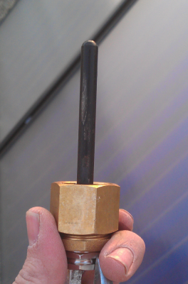

j'ai démonté hier le doigt de gant du panneau solaire pour un problème de mini-fuite et j'ai découvert que celui ci (le doigt de gant) était recouvert de noir, un peu comme de la suie. L’intérieur des tubes des panneaux a l'air pareil. (voir photo)
Bizarre non ? qu'en pensez-vous ?
je suis en tube inox annelé, mes panneaux sont des gm2510 du groupement et j'ai fait mes raccords a la loctite 577 et aux joints fibres. Le ballon est un 400l 2xserpentins du groupement et pour l'instant, je fonctionne à l'eau du robinet. J'avais déja purgé une première fois et l'eau était claire (un peu jaune a cause de la loctite).
depot noir dans tuyaux

Tous les systèmes de chauffage sont pleins de cette eau noire, nommée souvent "boue". Elle est composée principalement d’oxydes ferreux et ferriques stables. Provenant tout simplement de l'oxydation des composants du circuit : tuyaux, ballon, pompe, etc.
C'est une forme de corrosion naturelle, neutre et normale, qu'il faut conserver en ne changeant pas (sauf nécessité) le liquide en question.
On utilise quelquefois un inhibiteur en additif anti-corrosion... pour soit disant prolonger la vie des matériaux. Mais pourquoi faire compliqué ?
De plus lorsque l'on change pour un liquide neuf et clair, au bout de quelques semaines, celui-ci est à nouveau Noir ! oxydé !
Les liquides de circuit fermé automobile, recommandés souvent sur ce site, (mono-propylène glycol) ont souvent toute qualité ! Pas de souci...
