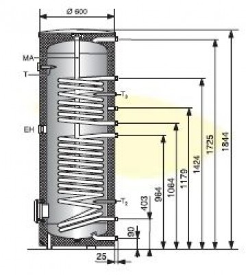

Pour le ballon, je met une image d'une coupe, il y a au milieu un "piquage" qui se nomme EH, mais est-ce que je peux y mettre une résistance ?????
Ce matin, le temps que j'écrive mon message, d'autres sont intervenus sur le forum.
Le but était de virer le cumulus existant, donc si je ne peux pas mettre une résistance dans ce 300 litres je vais être obligé de les mettre l'un derrière l'autre?

Bonjour pcab
Je ne sais pas si chez toi tu as du soleil l’Hiver, chez moi il n'y en pas
Tu auras besoin d'un appoint électrique l’hiver, et les jours sans soleil a mi saisons
Donc sert toi de ton ballon solaire en pré-chauffage ECS de ton ballon électrique
Cela sera moins couteux que t'ajouter une résistance "adaptable" à ton ballon solaire.
Vu que sur ce forum il y a des personnes tres inquiets sur la légionémose avec ce montage tu élimines tous risques avec ces bébêtes.
En mi-saisons ensoleillé et l'été ton ballon électrique ne chauffe pas ou trés peu.
Tu as une grosse réserve d'ECS qui couvre toutes les situations ensoleillé ou pas.

pour l'appoint électrique, il y a le piquage EH qui est destiné à recevoir le thermoplongeur. Tu doit juste vérifier le filetage pour choisir le résistance à installer. Si c'est du 1" 1/2 (le plus courant) tu peux trouver une résistance avec thermostat pour 50€ sur coincoin.

Cool, je me doutais que ce "EH" devait bien servir à quelque chose.
