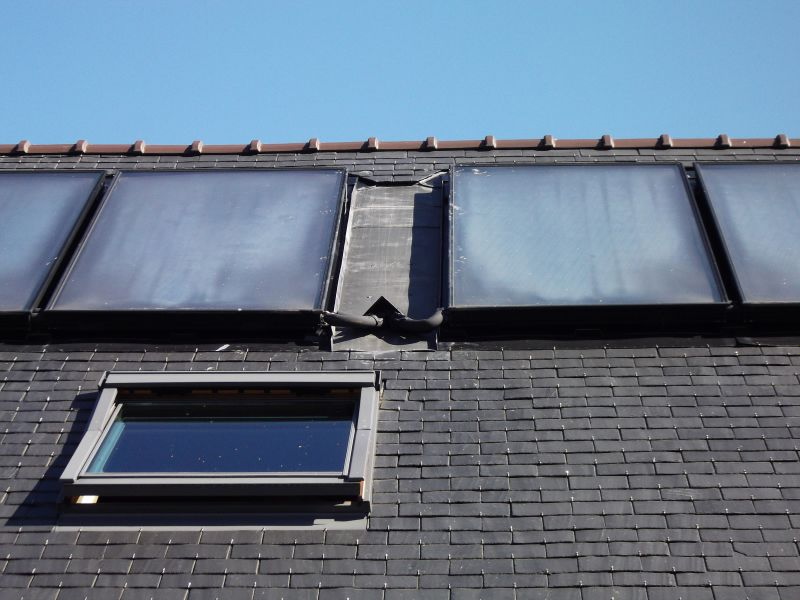

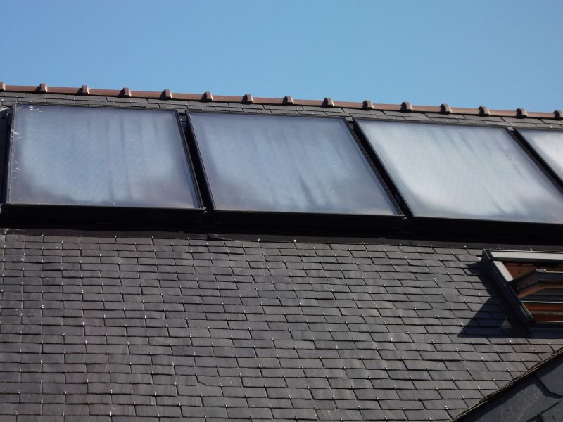

Il y a bcp d’effervescence sur le forum ces jours-ci. Je suis bien désolé pour Bernard pour ce qu’il lui arrive là, d’autant que ces capteurs c’est moi qui en suis à l’origine.
Ce post à aussi déclenché d’autres réactions concernant d’autres capteurs d’autres marques. J’ai reçu cette semaine ceci par MP, je vous le mets en copie car il me semble que la personne qui me l’a envoyé pose un PB de fond qui mérite que l’on s’y intéresse.
Le 14/05/2012 10:05, XXXXXXXX a écrit :
En 2007 j’ai fait installé sur ma maison neuve un système de chauffage solaire combiné XXXXXX de marque XXXXX (également distribués par XXXXX)
Ce système comprend 20m2 de capteurs XXXXX (8 capteurs de 2,5 m2).
Le système a connu des le début de nombreux dysfonctionnements qui ont été au fur et à mesure résolus à chaque fois en se battant bec et ongle avec le fabriquant et le chauffagiste qui avaient du mal à reconaitre les problèmes (plusieurs fuites de glycole, infiltration d'eau de pluie en toiture, mauvais dimensionnement du vase d'expansion du circuit de chauffage, mauvais tarage de la soupape du circuit solaire, ajout en dernière minute d'un aérotherme qui n'a jamais fonctionné....etc....) La liste est longue et décourageante:
Ce système ressemble à un prototype en phase de test sur le terrain aux frais du client. Ce n'est pas un système parfaitement abouti et testé (niveau d’aboutissement auquel on devrait s’attendre au vu du prix demandé.)
Mon chauffagiste a fait faillite il y a un an environ.
Depuis plusieurs mois je constate un blanchiment de mes capteurs (photo jointes) et ai questionné par mail et par téléphone plusieurs fois le fabriquant qui m'a dans un premier temps renvoyer vers une entreprise assurant le suivi aprés vente de leur marque mais dont le personnel n'est pas habilité à monter en toiture (!) et tous mes mails sont restés sans réponse.Au téléphone le conseiller technique de chez XXXX a toujours botté en touche me conseillant finalement de contacter un couvreur...et le transfert d'appel vers XXXXX le responsable de l'Assistance Technique a toujours échoué........
Depuis j'ai rencontré un autre possesseur de ces capteurs (ECS) qui a les mêmes soucis de blanchiment de capteurs.
J'ai contacté le relais ADEME local qui a transmis le dossier à l'ADEME et à Qualisol.
Une hypothèse avancée serait la volatilisation à haute température du liant de l'isolant (pas prévu pour monter en température) dans le capteur.
En tan que client j'ai contacté mon assureur qui a lancé une procédure d'expertise de mes capteurs.
Je joins à ce mail la lettre en recommandée avec accusé de réception que j'ai envoyé à XXXX et la réponse qui m'a été faite.
Cette réponse est assez hallucinante!
Pouvez-vous me dire si vous avez déjà recensé ce type de dégradation,
En tant que client je ne peux que déconseiller le choix de cette marque, suis-je le seul à rencontrer ce genre de soucis?
Pouvez-vous me conseiller un expert agrée spécialisé en chauffage solaire?

A force de me renseigner autour de moi j'ai rencontré beaucoup de gens confrontés à des problèmes avec leur installation solaire et un peu perdus.

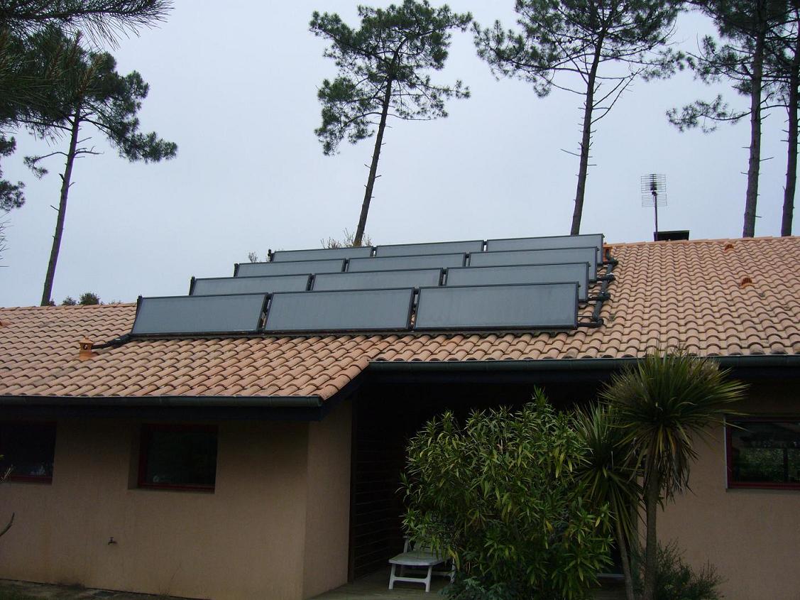

Etant initiateur de ce post et me sentant un peu responsable, je voudrais
un peu rassurer tout le monde.
Je répondrai aussi en vrac à qqs questions posées de ci de là.
Tout d'abord qqs précisions:
Mes capteurs ont 2 ans et ne sont jamais rentrer en suchauffe.
Mon installation est assez bien dimensionnée, car la T° max qu'aient connue
mes capteurs est de 80°C.
J'ai déjà pratiqué des trous de 6 au bas des châssis pour évacuer un trop plein d'eau éventuel.
Je n'ai aucune fuite dans mon circuit donc le vert-de-gris ne provient pas de là.
D'autant que j'ai 12 panneaux, tous attaqués.
ILs sont inclinés à 68° , et regardent le SW à 210°
Par contre, j'habite au nord de Biarritz à 1km de l'océan , région où en nombre de jours de pluie nous nous approchons de Brest et en quantité nous les battons.
(ex: avril dernier 27 jours de pluie sur 30)
Donc en terme d'humidité, je peux servir de Béta test pour ces panneaux.
Néanmoins,
Je pense que ces petits capteurs longs sont toujours une excellente solution
pour nous qui faisons du chauffage solaire. Outre le fait qu'ils permettent une forte inclinaison, leur chute de rendement à haute température,
comme le souligne Pierre Amet devient notre allié.
Il n'empêche que leur défaut non pas face à l'humidité mais plutôt à la perméabilité face à la pluie doit et peut être corrigée.
IL n' y a pas de pb pour des inclinaisons <45°.
Par contre , au -dessus, l'eau pénètre par les évents ainsi qu'en partie basse
du parement arrière.
J'apporterai les modifications que je préconise sur l' une de mes rampes ( de 3 panneaux) à savoir:
- pose de pare-pluie en "casquette" sur les évents hauts
- pose du parement arrière, dans sa partie basse, à l'extérieur du châssis et
non à l'intérieur, permettant ainsi aux eaux de ruissellement de rester externes au capteurs
- mise en place d'un isolant hydrophobe
Je pourrai comparer avec les 3 autres rampes restées en l'état.
Je vous en rendrai compte.
Bernard Deschamps
