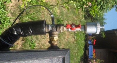

Pour le moment mon installation est composée de 3 capteurs peints GM inclinés à 60 degré et plein sud et 1 ballon de 400 litres provenant du groupement. Les 3 capteurs sont en parallele.
Le matin mon eau est à 55°C. Avec le M3, j'ai réglé l'écart de marche du circulateur à 10°C et l' arret à 5°C
Lorqsue la température de l'eau dans les panneaux est de 65°C, le circulateur solaire se met en route. La température de l'eau des panneaux montent rapidement à 75°C puis redescent doucement jusqu' à 60°C et le circulateur s' arrete. Le cycle dure environ 30 secondes. Le circulateur fonctionne à vitesse 1.
Ensuite la température de l'eau des panneaux remonte tout doucement et c'est reparti pour un cycle. Sur une journée ensoleillée, le circulateur fonctionne 1 heure environ en cumulée.
Sur la photo, l'extrémité de la sonde de température des panneaux arrive à peu près au niveau de la partie cuivre qui sort du panneau.
Il y a environ 10 mètres de distance entre les panneaux et le ballon et tous les tuyaux sont isolés. Mon installation fonctionne à l' eau.
J' ai modifié les valeurs d' écart marche et arret mais ça ne change rien.
Est ce un fonctionnement normal, du peut etre au fait que le rendement d'un capteur peint pour cette plage de température est mauvais ?
Est ce que le fait que le circulateur tourne par intermittence fragilise celui ci.

En fait ce n'est pas la consigne maximale de l'ECS qui stoppe le circulateur.
C'est comme si l' eau qui circule dans les panneaux n' arrivait pas à etre réchauffée à plus de 60°C par les panneaux. Elle dépasse cette valeur quand elle est en stagnation puis des qu' elle circule elle n'arrive plus à dépasser le seuil d' arret du circulateur.
D'où mon idée que les panneaux n' arrivent pas à chauffer l 'eau car leur rendement n'est pas bon pour les températures élevées.
Erc

Je pense avoir une petite idée , pour moi le circulateur tourne trop vite.
Sur quel vitesse est le circulateur ?
Faire un essai sur la vitesse 1 !
Si s'est encore de trop brider légèrement une vanne en sortie de la pompe.

Bonjour Eric et tous,
A la lumière des éléments que tu donnes, cela ne me semble pas anormal .
Je ne connais pas ton installation, quelle est la régulation?
Despistes au cas ou:
As tu eu auparavant de meilleurs réusltats?
Dans le cas contraire, essayer de brider la sortie circulateur pour baisser le débit.
Les capteurs sont ils tous à la même température? (Peut être un avec une poche d'air)
Tu peu baisser la valeure basse du différentiel à 3°C pour allonger la durée de fonctionnement.
Attention, a verifier que la regulation ne stoppe pas l'installation lorsque la sortie échangeur est supérieure à la T° capteur (ce qui évite que le ballon ne chauffe les capteurs, utile contre la surchauffe mais non productif)

Je suis déjà en vitesse 1. Si je ferme légèrement la vanne d'entrée dans les capteurs, il est vrai que le circulateur fonctionne plus longtemps (il faut que je trouve le bon réglage).
Je n'ai pas pu faire travailler les capteurs avec de l'eau froide car j' ai reçu mes sondes samedi. Pendant une bonne quinzaine de jours auparavent, je faisais fonctionner mes capteurs avec une horloge qui me mettait en route le circulateur solaire de 11h à 17h . Je ne gérai pas la température.
Je ne pense pas qu'il y ait une poche d'air car le circuit a tourné une quinzaine de jours avec les purgeurs au point haut connecté au circuit (les vannes d' isolement étaient ouvertes.

Je me demande si c'est la T° du haut du ballon qui est à 55°C le matin, ou si c'est la T° du bas du ballon ?
Est-ce la bonne sonde qui est prise en considération pour le déclenchement ?
Il ne me semble pas normal que les panneaux soient obligé de monter à 65°C pour démarrer, sauf si le ballon solaire est déjà chargé.
Comment est la stratification ...
Bon courage
