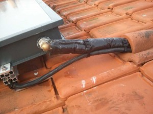

Je travaille en DrainBack donc très très dur d'associer une tuile chatière avec l'inclinaison horizontale des panneaux pour la vidange :sad:
Donc une simple scie a cloche en diamant + un peu d'eau pour percer la tuile
de préférence sur une bosse.
Aprés du "SikaLatex" pour toiture et cela ne bouge plus, pas de fuites depuis plus d'un an malgré des températures max de prés de 80°c en pointe et 70°c fréquentes :cool:
Dessus
Dessous
Plus facile de faire une rallonge que de repercer :roll:
En percant sur une bosse c'est plus facile de faire une petite pyramide de colle, l'eau s’évacue mieux les creux en dessous étant libre.
