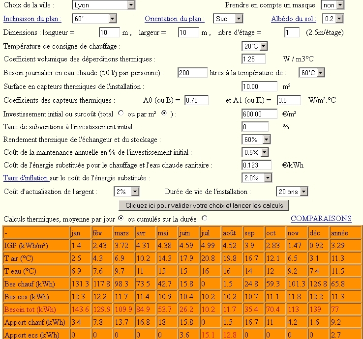

Après un long temps de réflexion et d'analyse des expériences notamment des APPERIENS Je ne vais pas tarder à monter un système du même type, auto vidangeable:
+ 8 panneaux GM peints 60° inclinaison
+ chauffage direct du stock par les panneaux
+ par contre serpentin en cuivre pour échangeur avec le réseau chauffage pour conserver un circuit chauffage fermé avec chauffage du stock prioritaire sur l'ECS, ECS l'été avec décharge thermique par échangeur avec piscine pour ne pas gaspiller
Théoriquement cela doit marcher, pratiquement je le saurai cet hivers sauf imprévus, les gains solaires seront faible dans le Rhône en décembre janvier:
octobre 6,7 KWh/j pour 10 m2
novembre 3,5 KWh/j pour 10 m2
décembre 2,2 KWh/j pour 10 m2
janvier 2,7 KWh/j pour 10 m2
février 4,9 KWh/j pour 10 m2
mars 8,9 KWh/j pour 10 m2
avril 12,0 KWh/j pour 10 m2
j'avais utilisé le site http://ines.solaire.free.fr/chaufsol_1.php

T es sur de tes simulations ? Ça me parait vraiment très peu et sauf a avoir des besoins extrêmement réduits je me poserai quand même la question de la rentibilité ...Théoriquement cela doit marcher, pratiquement je le saurai cet hivers sauf imprévus, les gains solaires seront faible dans le Rhône en décembre janvier: octobre 6,7 KWh/j pour 10 m2 novembre 3,5 KWh/j pour 10 m2 décembre 2,2 KWh/j pour 10 m2 janvier 2,7 KWh/j pour 10 m2 février 4,9 KWh/j pour 10 m2 mars 8,9 KWh/j pour 10 m2 avril 12,0 KWh/j pour 10 m2 j'avais utilisé le site http://ines.solaire.free.fr/chaufsol_1.php
