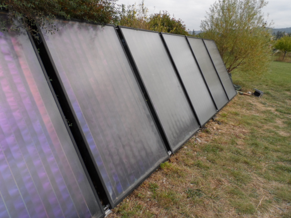

Pause pour l'instant pour cause d'autres trucs plus urgents à finir et de météo pas terrible annoncée...
J'ai quand même terminé les 3 premiers capteurs (sur 6) et le résultat n'est pas mal du tout. Aucune trace de condensation malgré une humidité de 95% les nuits dernières et une température de + de 80°C en sortie de capteurs la journée.
Une petite photo: Les 3 au premier plan n'ont pas été rapetassés, les 3 au fond l'ont été.
C'est beaucoup plus visible à l’œil qu'en photo mais on voit quand même bien (quoique !!!
) la condensation sur le bas de la vitre des premiers.

Je n'ai modifié que 4 des 6 capteurs, la météo n'était pas de la partie à ce moment là, mais ça m'a permis de mieux voir l'amélioration.
Effectivement les 4 modifiés ont beaucoup moins de condensation que les 2 autres. Il y en a toujours un peu après un épisode pluvieux ou le matin, mais elle disparaît beaucoup plus vite qu'avant.

sur les dernier modeles de capteurs ils ont enlevé l'isolant en bas.
pour demonter les capteurs c tt simple:
http://www.apper-solaire.org/Pages/Fich ... index.html
faites qd même attention en retirant le parclose, comme c'est en AG3 c'est tres souple.
