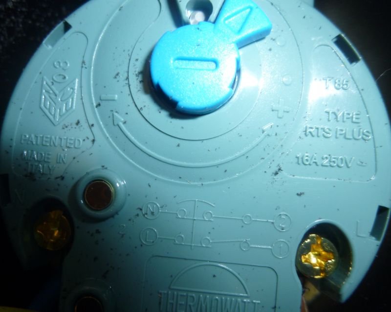

Je viens d'acheter un SUNPAD version E (avec résistance électrique) que je suis en train d'installer , au sol , dans le jardin . Il sera raccordé en série ( en amont) du chauffe eau électrique qui complétera le réchauffage de l'eau selon besoins . Je ne compte pas utiliser le SUNPAD durant les mois d'hiver.
Pour cette période (hiver) il sera hors service, protégé par un capotage avec isolant .
De même, en été , durant les nuits et les périodes sans soleil , je recouvrirai la vitre de l'appareil d'un panneau isolant pour limiter les déperditions thermique via ce vitrage.
Je raccorde quand même la résistance électrique de 1 KW afin d'assurer si nécessaire la protection antigel en hiver, en complément à l'isolation (capotage complet) que j'installe sur l'appareil .
En installant cette résistance de 1 KW , j'ai cherché à quelle consigne de température antigel elle était réglée . En dehors de la notice de la résistance , qui précise en anglais '' set point 60°C "( = consigne de 60°C) je n'ai rien trouvé . Comme cette valeur de consigne « antigel » ne me convient pas du tout , j'ai recherché comment modifier cette valeur : aucun potentiomètre n'est disponible ou apparent sur la tête de la résistance, enfermée dans un boîtier étanche en plastic noir.
Alors j'ai découpé ce boîtier noir dans l'espoir de trouver dedans un potentiomètre . Effectivement une fois le boîtier découpé à la scie on trouve (voir photos) :
un potentiomètre réglable de - (moins) à + (plus) ; il était réglé au maximum , donc probablement à 60°C ; avec cette valeur de réglage , la résistance doit fonctionner quasiment toute l'année en l'absence de soleil ; donc le nombre d'heure de non ensoleillement x 1 KW = nombre impressionnant de KWH consommés annuellement.
les indications du fabricant , c'est à dire :THERMOWATT - Italie  : T 85,Type RTS PLUS ;16 A - 250 V
En consultant sur le Net , la notice correspondante de THERMOWATT , on constate que la valeur de consigne est réglable de 20°C jusqu’à la valeur MAXI.
Je vais donc régler la consigne à la valeur MINI avec le potentiomètre , puis recoller le boîtier noir enveloppant la tête de la résistance .
CONCLUSION : en raccordant "telle que", la résistance électrique (à boîtier fermé) fournie avec le SUNPAD, les utilisateurs vont avoir de sacrées surprises :
agréables, de prime abord, car la résistance de 1 KW leur fournira beaucoup d'eau chaude , même en l'absence de soleil
très désagréables, quand ils constateront l'incidence de la consommation électrique du SUNPAD version E (à résistance électrique) sur leur facture d'électricité.

Voici les photos / Mais je n'arrive pas à les transférer dans ce texte et communication du forum APPER. De même ces photos ne sont pas acceptés dans les fichiers joints par APPER .
Pour voir ces photos, allez sur le FORUM CONSTRUIRE ou taper dans le moteur de recherche "sunpad solar, forum construire, avis";
Vous y trouverez mes photos datant du 10 juillet 2021, " carter découpé de la tête de résistance de 1 KW du SUNPAD " et " vue sur le potentiomètre - (moins) et +(plus ) de la résistance de 1KW du SUNPAD"; ce potentiomètre -(moins) et + (Plus) était réglé au maximum sur la résistance fournie avec mon SUNPAD .

la plage de réglage semble physiquement plus large que sur celui que j'ai eu entre les mains.

Haaa ces thermostat de chauffe-eau toujours réglé au max par les installateurs. Tu baisses de 30% et tu as beaucoup moins de consommation.
