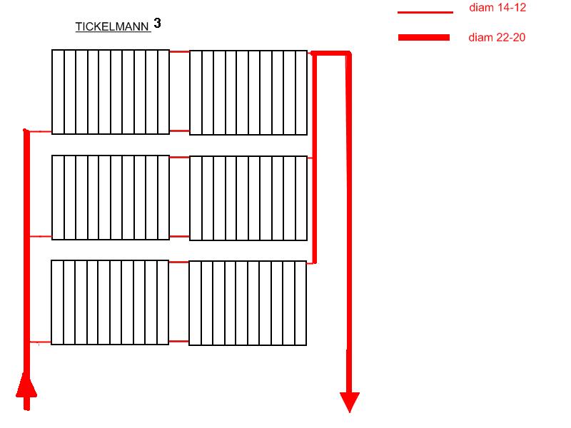

Gerald,
On cafouille un petit peu sur ce poste mais je pense que l'on va y arriver.
Je ne suis pas sur de quel schema tu parles (d'ailleurs je les ai tous nommes donc n'hesite pas a utiliser les titres) mais j'en ai fait un autre qui me semble respecter la boucle de tickelmann. Il me semble limiter le cuivre et par consequent les pertes calorifiques.
J'ai lu ton MP je te contacterai assez rapidement mais pour la pertinence de mes remarques, j'ai besoin d'observer certains "cas" pour etre plus precis.
DOM :-)

J'ai modifié ton schéma
Voici en clair ( enfin je pense ) ce que j'ai essayé d'expliquer en pas clair .
D'autres personnes peuvent intervenir pour nous faire part de leur expérience ?

Apres lecture des differentes reponses, je revois ma copie et pense faire autrement, je pense que la boucle de tickelmann est respectee (voir schema ci-dessous).
La fiche technique du MARVEL 2510 annonce un debit nominal de 120l/h .
Vu que le depart et le retour existant(pour l'ensemble des panneaux), de DN20, ne mesure que 1 m (traversee du mur de la maison pour aller a l'exterieur) je vais le reduire pour passer a DN18. Ce qui pour un debit de 720l/h represente une vitesse de 0,78m/s donc acceptable. Pour les tuyaux distributeurs des groupes de 2 panneaux je pense utiliser un DN10 ce qui pour un debit de 240l/h represente une vitesse de 0.85m/s, egalement acceptable.
Est-ce que quelqu'un peut me donner son point de vue sur cette nouvelle config.? Et est-ce qu'un tel montage me dispensera d'ajuster les debits entre les differents groupes de panneaux?
Merci A+
DOM

Personnellement je préfère largement la configuration de Looping.
De plus du DN 10 celà crée 100 mmCe de perte de charge au ml sans compter les coudes en DN10.

Bon ben je rectifie encore le tir :-?
Je pensais que dans le schema de Looping il aurait fallu reduire le tuyau ditributeur au fur et a mesure qu'il distribuait les groupes de panneaux.
Je vais donc suivre vos conseils et appliquer le schema de Looping : DN20 et DN12.
Mes panneaux vont etre installes sur un mur qui est plein sud, je n'ai pas trouve de meilleure alternative vu que mon terrain est masque par des foutus sapins. Je ferais 3 groupes de 2 en series chacun etant incline a 62° (latitude de notre maison env. 47°) il me semble que c'est ce qui se pratique pour le solaire acces sur le chauffage. Non?
Si tu es perfectionniste , c'est effectivement ce qu'il convient de faire
C'est à dire arrivée en DN 20 , après le premier piquage passer en DN 16 et faire la dernière branche en DN 12 .
Economiquement et techniquement c'est intéressant si les longueurs sont importante d'un groupe de panneaux à l'autre .
Je peux refaire un croquis pour être plus clair .

Bonjour a tous,
Looping,
Au finish, je vais utiliser les DN20, 16 et 12 je prefere equilibrer le debit de chaque groupe. Ce n'est pas le cout que cela represente, par rapport a la boucle tickelmann pure et dure que j'avais dessine, qui va me freiner.

Concernant ton Tickelman, avec du tube de 20 et de 16, tu te compliques la vie. Fais simple, tout en 22 et ensuite en 12.
Quoique je ne comprends pas pourquoi le 12 car il me semble que les capteurs 2510 sont plus gros que ça.
Rémi.
