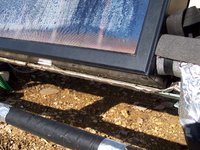

je pense avoir trouvé la cause de mon ruissellement sur la vitre des mes capteurs...
beaucoup plus que de la condensation.....que l'on ne pourra pas éviter
c'est très certainement dû a ma fixation basse qui est faite avec une cornière acier dans laquelle se trouve collé du papier alu goudronné ( elle fait réceptacle)
bien qu'il y est un trou entre chaque panneaux au fond de la cornière pour évacuer la flotte....ce n'est pas assez .
une petite photo après modification en dira plus.(j'ai surélevé les panneaux de 5 mm en mettant des cales alu dessous)
le bas du capteur devait baigner dans dans la flotte et comme dessous il y a des rivets et des jointures (du carter)non soudées....ça doit remonter par capillarité
je pense modifier la fixation basse cet été ....modifier le système pour tenir les panneaux par la feuillure.
donc pas d'affolement si vous avez de la condensation....ça c'est normal.
mais moi j'étais passé au stade plus important....2 jours de beau soleil..j'ouvre les évents bas et hauts et je les repose le soir.après le soleil
malgré le -4° de la nuit....ça donne plein pot.pc + ballon alternativement.
j'arrête le pc à +35° et y revient à 29° ...enfin le millénium bien sur...et en attendant que le pc refroidisse ça bascule sur l'ecs.500 l...qui est en mode préchauffage du ballon chaudière en ce moment......mais déjà à 47° .
bref si vous pouvez faire des photos de démontages ou des schémas lors des réparations...pour ceux qui ont eu des pb de gel...merci de nous en faire profiter.
cordialement gérard

- sous panneaux-redi.JPG (79.39 Kio) Vu 3986 fois

ok bonjour
pour valtrede
j'ai percé entre chaque panneaux.....insuffisant.
j'espère pour toi que ce sera bon....
pour moi,pour l'instant avec des cales de 5mm ,on voit la pourriture dessous ...limon,moisissure etc...donc modif cet été avec fixation sur la feuillure du bas.
et comme dessous dans les angles il y a 2 rivets + le raccord du cadre en biseau .......ça doit remonter par capillarité...
jack87 apres avoir vu mon installation,à modifié le truc ,pour souder la cornière du bas en décalé et faire en sorte qu'elle vienne dans la feuillure
et ok pour la goupille.
la photo du support de jack87
cordialement gérard
