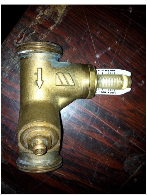

Comme tu as des capteurs à serpentin, leur perte de charge est plus élevée que celle de capteurs en échelle. Or plus la perte de charge des capteurs est élevée par rapport au reste du circuit et plus l'équilibre a tendance à se faire naturellement. Donc c'est plutôt favorable.
J'ai aussi des capteurs à serpentins, et j'en suis quand même à essayer de trouver une solution pour équilibrer, c'est sans doute du perfectionnisme. J'ai envisagé le débitmètre (dont la photo est jointe) en série avec chaque capteur. L'avantage, c'est qu'il semble avoir une vis de réglage que l'on peut éventuellement fermer pour réparer. Sa plage est de 1 à 7 L/mn. Ce matin, sur ce forum, dans un autre post, j'ai demandé si quelqu'un connaissait cette marque.
Immédiatement, Papoune 47 m'a répondu que c'était "Watts" et m'a donné le lien. Je le remercie vivement.
http://www.wattsindustries.com/images1/ ... talogue_Co mp_UFH.pdf
Je suis entrain de chercher un revendeur, si tu trouves fais moi signe.
Par ailleurs, d'accord avec Lebritish sur les 70L/H/M2 qui semblent un peu limite sup. En général sur ce forum j'entends plutôt parler de 50.

"J'ai aussi des capteurs à serpentins, et j'en suis quand même à essayer de trouver une solution pour équilibrer, c'est sans doute du perfectionnisme. J'ai envisagé le débitmètre (dont la photo est jointe) en série avec chaque capteur"
Il faut se méfier du perfectionnisme, le mieux est l'ennemi du bien, la perfection n'est pas de ce monde... :-)
le debitmètre indiqué ne doit pas etre bon marché :???:
Est ce qu'un contrôle des temperatures de sortie de chaque panneau ne suffirait pas pour verifier leur equilibrage ? puis avec un robinet à chaque arrivée ou seulement aux 2 panneaux situés aux extrémités du champs tu pourrais regler tes debits ?

pour le debitmètre, c donné pour une précision de +/- 10%
comme le dit PIERRE07000 "contrôle des temperatures de sortie de chaque panneau" est le mieux. ( encrassement/prix/)
et puis un organe de mesure de se type doit être isoler et mis a l'air libre après mesure ..... non ???
exemple: le mano et sa vanne a boisseau
