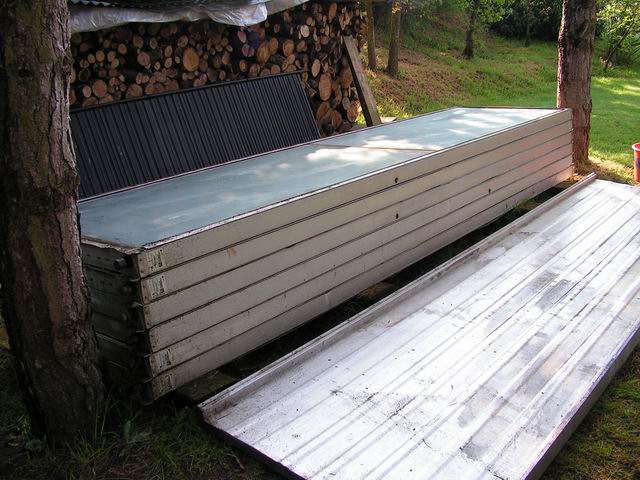

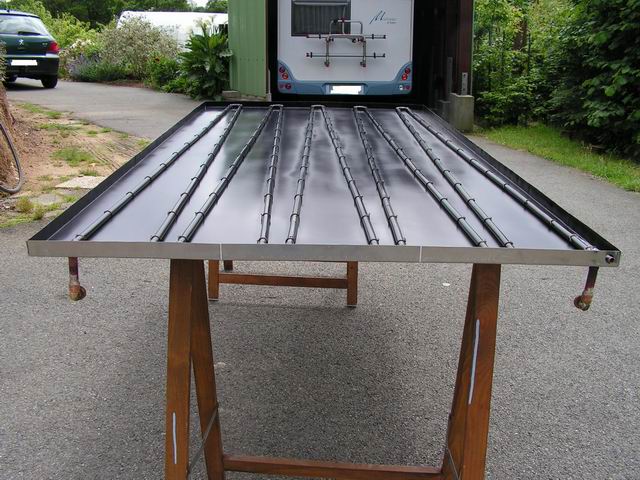

comme j'ai fait mes panneaux moi meme , je vais te donner mon avis .cela marche depuis 10 ans et ' j'en suis très satisfait .
il y a longtemps j'avais acheté 8 panneaux de 4mx1m = 32 m2 ,dont 4 vitres brisées ; les absorbeurs (en fer) fuyaient ! +une grande quantité de tuyau divers pour 1000FR (150E)........
j'ai coupé ces panneaux( sandwich allu ,polyuréthane,allu ep :4cm ,au quel j'ai rajouté des panneaux de laine de verre de10cm ) en 2 ,pose d'une feuille allu neuve 2x1m ,et 10 longueurs de 2m = 20m de cuivre de 1/2" d'occasion pour faire un serpentin non parallèle pour une vidange totale, pour la fixation cuivre /allu j'ai utilisé 250 cavaliers en fil de cuivre, les puristes habitués au pointage laser vont avoir à redire ...., prix final 31,5e/m2 .
je fonctionne en drainback , sans échangeur primaire , avantage pas de perte d'échange , inconvénient pas bon pour la stratification ,surtout à l'arret du circulateur, l'eau redescend vitesse grand V , mais maintenant le problème est résolu .
avant avec ch-eau électrique je consommais 5kw/jour (7kw quand les enfants étaient petits)
maintenant j'en suis à 1,73kw/jour en moyenne,avec un mini de 1,63kw et un maxi de2,03kw suivant les années .j'ai relevé les conso chaque jour pendant 9 ans , maintenant c'est 1 fois par mois , je me suis fatigué ! mais la preuve est là mes vieux panneaux marche bien .
et encore ces chiffres ne sont pas tout à fait exact car en hiver octobre , mi février , mars et avril (novembre, décembre , janvier et début février à part quelques jours ya pas grand chose a récupérer ) quand il y a beaucoup de soleil l'eau va dans l'autre cuve dans laquelle passe le retour radiateur , mais cela n'arrive pas souvent ; à part l'hiver dernier nous avons eu des jours de gel mais ciel bleu , avec la véranda et les panneaux la pac ne démarrait pas ,merci les panneaux ! , mais pour fonctionner correctement il faudrait le double de surface , j'ai tout ce qu'il faut en matériel , mais la santé me fait défaut.
ce qui ne faut pas perdre de vu c'est que avec ces vieux panneaux je n'ai jamais dépassé les 69 a 70° , 60est deja bien .ils l'avantage de leur inconvénient!!!!
il est possible de faire quelque chose qui marche bien pour pas cher , il faut fouiner ,ne pas etre pressé . si tu doit acheter la moité des composants cela ne vaux pas le coup .

les photos n'ont pas suivies .
- absorbeur.JPG (76.18 Kio) Vu 6097 fois
- ancien panneau.JPG (68.34 Kio) Vu 6097 fois
