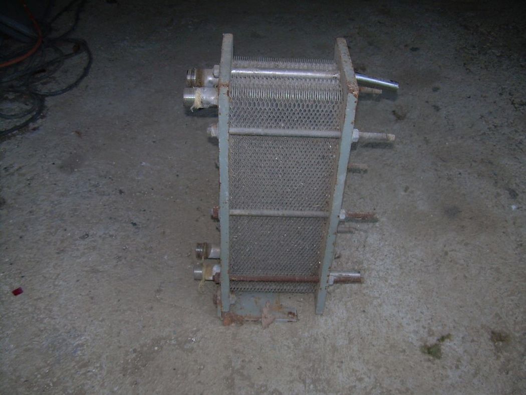

Salut[quote="richardel"]Bonjour a tous. Un test qui ne veut rien dire, j'ai soufflé dans l'échangeur et j'ai été surpris par le peu de résistance opposé par l'échangeur. Quand on a du souffle, on manque pas d'air
[/quote]Bon test pour les poumons. Si rien ne sort d'autre que de l'air c'est que les poumons sont OK. Si par malheur quelque chose de louche apparait, c'est que t'as les éponges mitées
N'empêche qu'un bon échangeur à plaques, c'est une bonne solution (voir les divers comptes rendus sur le sujet).

J'ai vérifié... l'échangeur n'est pas bouché... y a de l'espoir.Si rien ne sort d'autre que de l'air c'est que les poumons sont OK.
Pour la petite histoire, j'ai passé une visite chez le pneumologue avant mon opération cardiaque (une soupape a remplacer) et on a mesuré 2 fois la capacité pulmonaire car le médecin a cru a une erreur.
(c'est, en fait, le fruit d'une pratique quotidienne du vélo malheureusement en suspend actuellement).
Ceci dit, quand le pneumologue a su que je n'avais jamais fumé, il m'a dit que ce n'était pas avec moi qu'il allait faire fortune (sic)
Du reste, je me demande si je ne vais pas m'installer "testeur d'échangeur a plaques"

Re,
Ca j'ai appris...
il y a, d'une part, des échangeurs démontables (vis, joints, plaques) avec la possibilité d'ajouter des plaques si besoin ou d'assurer un entretien. Ils sont, en général, assez cher.
D'autre part, il y a des échangeurs brasé (soudé) qui sont basés sur le même principe mais non démontables. C'est la soudure qui assure l'étanchéité. Ils sont a des prix bien plus abordables.

Bonjour Richardel,
J'ai trouvé (mais pas encore utilisé) le même genre d'échangeurs à plaques soudobrasées.
Quand je les cherchais, de fil en aiguille, j'ai abouti chez Emmeti, en Italie.
Des gens très sympas. Ils m'ont envoyé un tableau Excel pour dimensionner leurs échangeurs.
Je le mets en pièce jointe.
Pour le nombre de plaques et la surface d'échange, elles sont sur le site Emmeti,
http://www.emmeti.com/sections/products ... otto=41831
et http://www.emmeti.com/writable/upload/d ... rasato.pdf
J'espère que ca pourra te servir,
Cordialement,
Guillaume

cela fait plusieurs fois que je le mentionne, mais le site reflex http://www.reflex.de/index.php?id=8&L=12
est une mine d'information pour les échangeurs à plaques (documentation); un soft (reflex4) est même disponible pour le dimensionnement

Ouf, que de réactions...
Un grand merci a tous, je vais explorer tout ca.
J'ai pensé que google-traduction allait avoir un fameux travail
mais le lien de patrick13 propose le même logiciel que Totoche dans la langue de ce forum
... je suis sauvé.
Par contre, quand je vois les prix moyens
je pourrais avoir 70 échangeurs comme le miens pour ce prix
je vais approfondir ce soir car de telles différences de prix est totalement anormale... y doit y avoir un bug...

hello richardel
pour le soft reflex, la dernière version est effectivement en language de goethe, j'arrive pas à trouver la version fr; et je ne l'ai pas non plus trouvée sur le lien de Patrick13;
par contre je pense avoir une version précédente en français; si besoin ...
tu exagères, le modèle équivalent à celui de ta photo est le 15/30 qui coute moins de 250 €; ce n'est que 3 fois plus cherPar contre, quand je vois les prix moyens Surpris je pourrais avoir 70 échangeurs comme le miens pour ce prix Faché 2

Bonjour Totoche,
Si,si, descend dans la page de patrick. Il y a une fenêtre et si tu clique dessus, tu pourras télécharger le soft francais (version 4.1.9) Ah oui, ta version est la 4.2.17 quand même... (j'ose supposer que la manière de calculer l'échangeur n'a pas été profondément changé).
Pour les prix, tu as raison. Je m'étais fié a ce que j'avais sous les yeux. Pas vu qu'ils avaient scindé en plusieurs pages.
Ca devient un peu plus abor... disons un peu moins inabordable
Amitiés
