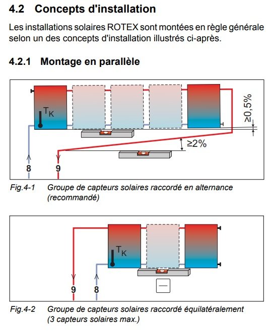

Les photos sont souvent trompeuses pour les pentes. Je n'avais regardé que celle de la toiture. La pose semble propre, j'y faisais confiance vu les lignes de fuite trompeuses.
J'ai maintenant un doute en regardant celle du dessus du dispositif rotex en gros plan. La ligne fléchée rouge semble faire un creux vers le bas, sous le trait rouge. à vérifier qu'il ne peut pas y avoir une stagnation d'eau aussi sur les cheminements intérieurs.

Je n'ai pas dis que la pose n'été pas propre mais pas Top pour les pentes

suis pas sûr de comprendre l'utilité du calcul 108% en bas de pdf.
y a t-il eu une règle + niveau posés sur le lot de capteur en lisses basses ? (en d'autres termes, le capteur droit plus haut que le gauche.) ou m'égarre-je ?
la qualité de la pose me faisait aussi penser à quelqu'un qui maîtrise l'autovidange (c'est du rotex).

La pente sur la base des capteurs doit avoir une pente du côté de l'arriver d'eau.
Sur support c'est facile a faire lors de mise en place de la barre de fixation mais une fois fait c'est plus délicat à modifier.
En pose toiture il faut même faire attention a ce que les capteurs soit bien aligner sur le plan horizontal sans quoi il peut arriver qu'il y est une zone non drainé côté bouchon et créer une poche qui monte en vapeur et pour le coup le bouchon ce fait éjecter , pourtant il y a un clipse de maintien.

Concernant l'orientation des panneaux, ils sont montés de niveau, comme c'est recommandé par Rotex dans le cas d'une installation en parallèle équilatérale. Cf figure 4.2 ci-dessous.
Pour la ligne sous la ligne rouge, c'est la ligne de retour des panneaux donc eau chaude. Je viens de vérifier de visu et il n'y a pas de syphon.
Pour la pente sous les hourdis, effectivement, il faut que je re-règle pour que ce soit plus régulier. C'est bien la partie "froide" avec la montée d'eau vers les panneaux donc ça pourrait jouer sur le remplissage.

Que de commentaires, merci, ça donne des pistes de réflexion.
Enfin pour l'idée de séparer les 2 circulateurs et en mettre un plus loin, effectivement ça fait du sens. Par contre ce n'est pas la configurations vendue par Rotex donc je vais déjà essayer sur cette configuration avant de tout modifier.

Oui c'est marquer recommandé mais même sur 3 capteurs c'est utile d'avoir un peu de pente, bon c'est fait.

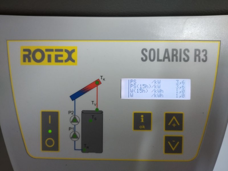

Oui un grand merci à tous pour les conseils et les encouragements !
Un rayon de soleil m'a permis de constater que tout fonctionne en termes de déclenchement des 2 pompes lorsque la température des panneaux est assez élevée. Avec le temps d'amorçage modifié hier, la bascule sur un seul circulateur se fait bien et ça continue comme ça jusqu'à ce que les panneaux soient "trop froids".
Voici une photo prise en fonctionnement.
Par contre je ne comprends pas certains paramètres :
- Est-ce que P est la puissance du circulateur ? 1,9 kw c'est surprenant car ça ne colle pas avec ce qui est indiqué sur les corps des circulateurs (120W en puissance max)
- A quoi correspond DT ? Visiblement c'est une différence de température mais je ne vois pas entre lesquelles.
J'ai aussi regardé un autre écran qui semble faire un récapitulatif mais là aussi certaines valeurs me laissent perplexes :
- PS en kW qui semble être une puissance
- W en kWh qui doit correspondre à un travail mais est-ce celui de la pompe ou bien un calcule de l'énergie équivalent récupérée via les panneaux ?
Le manuel Rotex est léger sur ces paramètres et ne fournit qu'un graphe sur comment ajuster certaines valeurs. Je ne suis pas sûr desquelles sont à adapter pour tenir compte des remarques de thierry03 sur les paliers et éviter le désamorçage.

P est la puissance moyenne thermique calculer sur 1 minute.
C'est le delta d'enclenchement, et je vois que tu la mis à 9 , c'est un peu bas ( d'origine il me semble que c'est 15) et en mettant 9 tu risque d'avoir pas mal de mise en marche et coupure car la régule ne va pas avoir systématiquement le temps d'adapter la mise en modulation de la pompe car au démarrage → première phase ( mise en marche des 2 pompes) → passer le paramètre Temps P2 → coupure de la pompe P2 → et mise en modulation du système
C'est toutes des infos de calcule de rendement thermique mais toutes en valeurs moyenne( donc a ne pas prendre pour du réel et pas non plus fiable)Tho31 a écrit : ↑dim. févr. 11, 2024 13:22 pmJ'ai aussi regardé un autre écran qui semble faire un récapitulatif mais là aussi certaines valeurs me laissent perplexes :
Si tu n'as pas constaté de désamorçage pompe en service , alors ne tkt pas des paliers a désactiver, de plus il faut passer en mode installateur sur le RPS ( avec le code)
Pour la jauge d'info qui descend a la limite visible , oui c'est normal , par contre l'été bien penser a rajouter de l'eau dans la cuve si la jauge n'est plus visible quand le système est à l'arrêt, ce manque d'eau et du à l'évaporation.Tho31 a écrit : ↑dim. févr. 11, 2024 13:22 pmEnfin une dernière question : est-ce normal que le plongeur soit à peine visible quand le système est en fonctionnement ? Je veux dire qu'il est sous le minimum et donc je me demande s'il faut s'en inquiéter ou pas. Sachant qu'il revient bien dans sa position de départ et proche du niveau max quand les circulateurs s'arrêtent, donc que ce n'est pas lié à une fuite.

J'ai fait de nouveaux tests hier et comme le montre la photo les températures TK et TV sont beaucoup plus proches (écart de 1°). J'ai vérifié avec le plan en coupe de la cuve et le retour de'eau se fait bien en bas donc pas de risque de refroidir l'eau en haut.
Par contre je ne comprends toujours pas à quoi correspond DT. C'est un chiffre qui évolue et mon paramétrage est pour le moment celui d'usine avec un écart de 15° entre TK et TR pour déclencher la mise en route des pompes.

Normalement DT sur cette partie d'affichage et le delta instantanée ( avec une précision de +-1 °) entre TV et TR, en voyant ton DT il n'est pas vraiment cohérent mais bon ce n'est que de l'info.

Pour le manuel, Rotex a supprimer pas mal d'info sur les doc il y a déjà une dizaine d'années.
- Messages : 3242
Re: Rotex Solaris R3 : l'eau n'atteint pas les panneaux !
Le dT évolue en fonction de l'ensoleillement (variable), la vitesse de pompe.. et la température du ballon.
Normal que ça bouge.
Le régulateur va tenter de le rendre stable en jouant sur la vitesse de pompe... mais c'est un système lent.. donc un nuage qui passe... fera baisser le dT,.le régulateur va faire baisser la vitesse du circulateur si la dérivé du dT est trop négative (si il baisse trop vite).
Sinon, il risque de ne rien faire.. en attendant de voir.
Si ça continue à baisser.. il fera un ajustement.
Ça évite les accoups de régulation.
Quand le nuage est passé.. le dT va remonter brutalement. Le régulateur va reaccelerer le circulateur pendant 1 minute...le dT va baisser et le régulateur va à nouveau réduire la vitesse.
Berf,Tant que ton dT est en moyenne stable.. il ne faut pas t inquieter.
