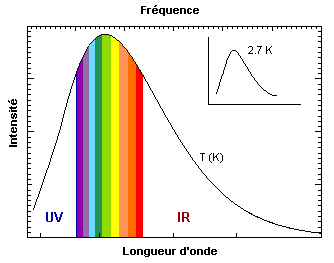

en lumière visible sur un capteur, il vaut mieux bien évicemment choisir un tuyau noir qui absorbe toutes les longueurs d'onde.
Toujours en lumière visible, entre le rouge et le bleu, il vaudrait mieux choisir le rouge.
La couleur d'un objet est la radiation émise ou renvoyée par cet objet alors qu'il absorbe toutes les autres longeurs d'onde.
sur le graphique des intensités selon les longueurs d'onde du soleil : l'energie résultante est légèrement différente si on enlève le rouge, donc si on a un tuyau rouge.
Cepndant dans le cas qui t'occupe, cela n'a aucune importance car tu es derrière les ardoises, et tu ne travailles qu'avec l'infrarouge qu'elles rayonnent.

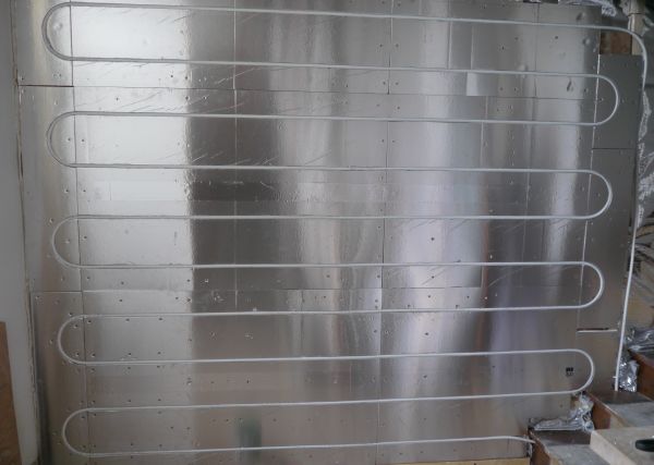

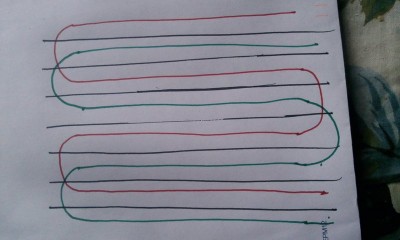

Peut-on avoir un schéma de cette installation en autovidange alimentant en direct un mur chauffant ?
J'ai regardé avec attention le mur chauffant. La présentation est nickel (ce qui est amusant pour de l'alu !)

Aluminium 0,1mm dépaisseur était en commentaire aux photos du site radiantcompany. Si l'alu est > 0,1mm d'épaisseur, on a un risque de bruit si les plaques sont trop longues.
C'est pourquoi, sur les planchers chauffant en 0,5mm d'épaisseur, les plaques ne dépassent pas une vingtaine de cm..
j'essaye de faire le schéma d'ici un ou 2 jours
J'ai aussi une photo, mais j'ai fait l'install à l'arrache donc pas fière de la montrer sur un forum.. pour le coup mon avatar ressemblerait à un bonnet d'àne.
