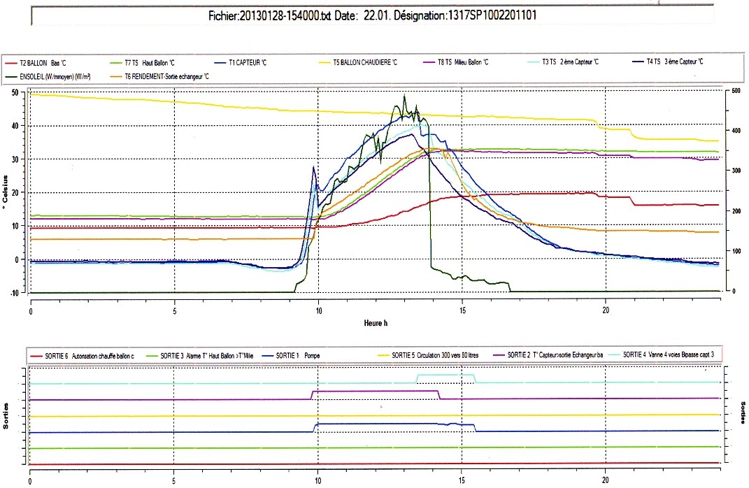

Je reviens sur ce sujet pour vous faire partager mon expérience sur un risque de gel avec les capteurs en auto-vidange.
J'ai pris toutes les précautions en installant mon champ de 3 capteurs avec 2 à 3 % de pente, ainsi que toute la tuyauterie extérieure. Ceci pour éviter le gel.
En Alsace, suite a une semaine sans soleil avec de basse température autour de -3 à -1 °C mon installation s'est trouvée bouchée par la glace au niveau du collecteur du bas des capteurs.
Au démarrage, les capteurs étaient couverts de givre externe !
En effet, les capteurs étant froids, l'air humide se condense et des gouttes se forment dans le haut des capteurs. La partie basse étant plus froide fait geler cette condensation.
Du coup le collecteur du bas se remplit de glace et se bouche !
Cela me rappelle une fiche que j'ai vu sur le site de l'APPER : on voit un T interne au bas du capteur qui a gelé.
Alors que faire ?
Je compte ajouter un processus à mon automate :
Si Text < 2°C pendant 24h, alors lancer une tempo de mise en marche du circulateur pendant 2 à 3 min pour dégivrer avec les 10°C d'eau de l’échangeur du ballon d'ECS.
Il me semble que les systèmes "pro" font ce cycle de dégivrage.
Il y a 3 semaines, j'ai eu une catastrophe qui aurait pu être désastreuse pour l'installation :
Suite à ce phénomène de bouchon et a des alternances rapide d'ensoleillement, les capteurs n'ont pas amorcé avec la vitesse mini du circulateur.
Il s'en est suivi une ébullition avec une forte montée en pression.
Heureusement, un tricolfex (placé sur la réserve tampon pour observer d'éventuelles bulles) a lâché.
Depuis, je compte installer une soupape de sécurité à 3 bars.
En résumé, une installation en autovidange n'est pas forcément exempte de tout soucis !
Cordialement,
Jean-Matthieu
Alors que faire ?
Cordialement,
Jean-Matthieu

- Jean-Matthieu STRICKER
- Messages : 592
Bonjour Bertrand,
Merci pour tes indications.
Merci également à Zebra 3 avec qui nous avons échangé par MP.
Ce phénomène m'a été éclairé par un collègue qui m'a expliqué qu'à la mise en eau les capteurs peuvent se boucher par l'eau qui gèle immédiatement.
En effet l'eau qui monte fait moins de 10°C car elle se refroidit dans les 2m50 de tube extérieur à -5°C malgré l'isolation.
Arrivée dans les tubes capillaires, elle gèle immédiatement car la conductibilité du cuivre des caplliaires et des "ailettes" est 600 fois meilleure que l'eau.
Ceci compense largement le rapport de chaleur massique du cuivre qui est 10 fois inférieure à l'eau.
D'autant plus que si on calcule le rapport de surface entre l'eau dans 6mm de diamètre et le cuivre pour 1mm d'épaisseur du tube de 8mm et des ailettes de 100mm : on arrive au même rapport approximatif de 30/30 mm2 environ! Donc le cuivre gagne sur l'eau ! et plus l'eau monte, plus elle se refroidit
Cette hypothèse se confirme car le dégivrage a été immédiat quand la zone givrée des 3 capteurs est arrivée au quart de la hauteur. Si cela avait été dans le collecteur ou au raccord du bas, le délai de dégivrage aurait été plus long.
Pour pallier à cet inconvénient, je propose de détecter l'état de givre par :
- Text < -1°C
- pas d'enclenchement pendant au moins 6h
Si cette condition est remplie on enclenche si :
- Delta+30° (on augmente le différentiel d'enclenchement pour 10° dans l'echangeur d'ECS+ Delta (= env 10°) +30° soit 50° dans le haut du capteur
A partir de là, Delta+30° ne sera plus actif pour le prochain cycle si un nuage passe puisque la condition d'enclenchement dans la plage de 6h sera valable.
L'idéal serait une sonde de température dans la zone basse d'un des capteurs
Je confirme aussi que la condensation dans les capteurs provient des changements de température et n'est pas un défaut des capteurs.
Cordialement,
JMat
- Text < -1°C
Cordialement,
JMat

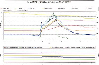

- guy delsol
- Messages : 1311
- Localisation : rousson 30
Bonsoir Tous,
Chacun prend ce que le soleil veut bien lui laisser
Ci dessous courbes du 21/01/13:
Moins 4 °C dans les capteurs le matin, bas du ballon à 9°C, Milieu au sommet à environ12°C.
Le soir, bas du ballon à 20° C , Moitié supérieure à 32°C (soit mini 150 à 200 litres)
(200*20*1,162)+(100*10*1.162)= 5810 Wh
Consommation regul + Circulateur 200wh (sur env.4H)
Les petit ruisseaux..
