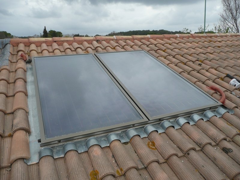

je viens de terminer l'installation de mon chauffe-eau solaire.
Un de mes soucis était l'intégration en toiture, j'ai opté pour un bac en zinc, réalisé en partie sur le toit (soudure des grandes longueurs) en partie à l'atelier ( partie basse en recouvrement des tuiles) tout fonctionne bien, 300 litres d'eau à 60 °C en quelques heures de soleil malgré une température extérieure plutôt fraiche et pas mal de vent.
Merci pour vos conseils !

Posté : sam. mars 20, 2021 19:34 pm
par j2c
Joli . :-)
J'espère que l'inclinaison de 30° ne te posera pas de soucis cet été.
