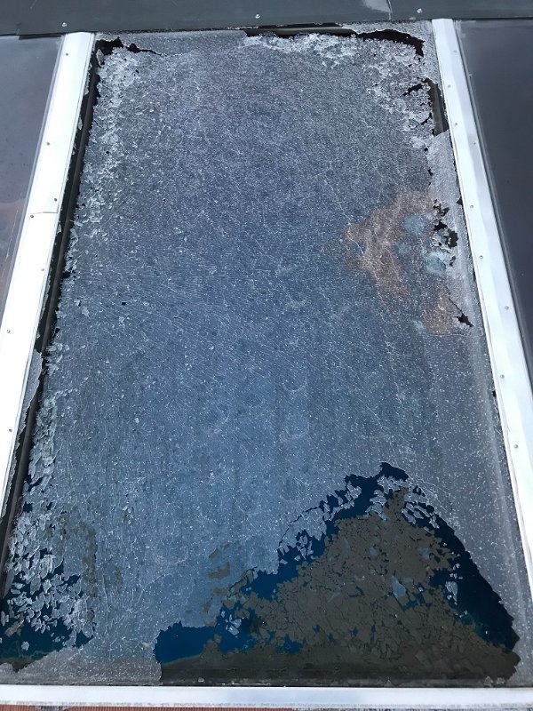

J’ai une vitre de capteur sonnenkraft type sk500 qui vient de se casser , cause inconnue pour l’instant ( l’installation fonctionne sans soucis depuis plus de 7 ans ) .
Je recherche une vitre de rechange
Quelqu’un aurait-il un tuyau ? La même vitre , un équivalent qui demanderai une adaptation ? Autre ?

déjà j'ai trouvé pour quoi la vitre a cassé : ça peut servir à d'autres :
j'avais pose en encastré ( une lubie ) et le cheneau d'étanchéité entre capteurs n'était pas très étanche par gros orage.
j'ai donc ajouté des toles fixées par des petites vis autoforeuses par dessus les capteurs . la mauvaise idée est que une vis est mal posée et trop près de la vitre.
je suppose que avec les dilatations cette vis contraint le verre lequel étant feuilleté n'aime pas et se brise. on voit clairement le lignes de bris qui partent toutes du meme endroit.

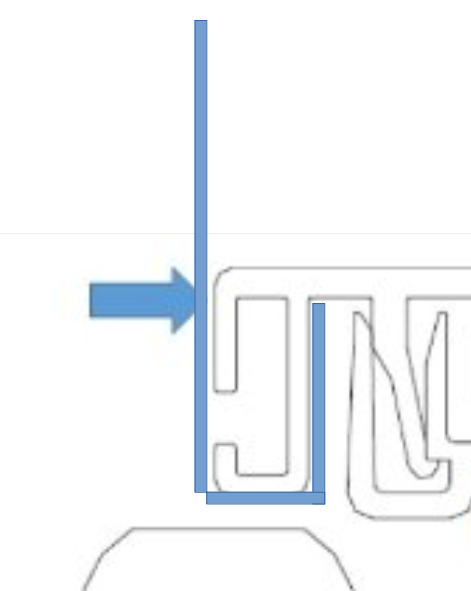

pour démonter la vitre il faut faire pression avec une pince entre les 2 surfaces ( voir flèches ) pour déclipser le profil alu .
c'est pas évident , c'est raide , le risque de casse est présent , il faut être ferme mais doux à la fois !

ça m'étonne pas que ce soit délicat, il faut que ça déboîte sur la longueur.
es-tu sûr de tes flèches ? ça ne me parait pas déverrouiller le bout de languette qui fait crochet en face de la flèche du bas. (je dis crochet parce que en coupe ça apparait comme ça).
ne faudrait-il pas plutôt déverrouiller ce "crochet" en faisant levierentre les deux profils (par le dessous, quitte à utiliser une sorte d'équerre ou cornière pour des questions d'accessibilité). ceci étant plus facile dans le cas du vitrage cassé.

Non c’est bien en poussant en haut a gauche sur la coupe que le crochet se déforme et se dégage,ensuite il faut soulever la piece

Je ne doute pas que tu aies eu ton compte de capteurs en mains
Cependant, voici le ou les outils que je me serais fait en fer bien rigide, épousant au maximun la partie gauche du profil, et remontant pour pouvoir faire levier.
un peu d'indulgence pour la réalité de mon dessin, bien que maîtrisant photoshop et illustrator, depuis que suis sous linux, j'ai une furieuse envie de foutre l'ordi par la fenêtre en moins de dix minutes dès que j'essaie gimp ou inkscape. je ne sais pas si l'ergonomie est calquée sur des softs windows, mais la moindre manip hyper simple est introuvable sans passer trois heures à fouiller de la doc. c'en est même surréaliste.
donc, superbement réalisée grâce à libre office draw que j'ouvre pour la première fois, mon illustration d'une haute complexité :

Ce qui me gêne dans ton dessin ce n’est pas sa qualité ( je ne ferai pas mieux !)
Non c’est le principe mécanique , quand tu pousses sur ton levier la partie supérieure de la pareclose ( qui est plus épaisse ) ne se déforme pas et viens presser le bord de la vitre, la vitre ne va pas aimer.
Par contre tel Que je le propose la piece translate horizontalement et fait flechir le crochet
Et autre chose. Il faut commencer au milieu de la longueur, pas dans un angle. ( c’est évident mais ca va mieux en le disant !)

Ce n'était qu'une suggestion, à la vue du dessin de coupe. C'est sûr qu'en ayant passé du temps autour des profils tu sais mieux comment l'alu et la vitre réagissent. On appréciera déjà que ce soit démontable, et pas collé !
bonne journée !
