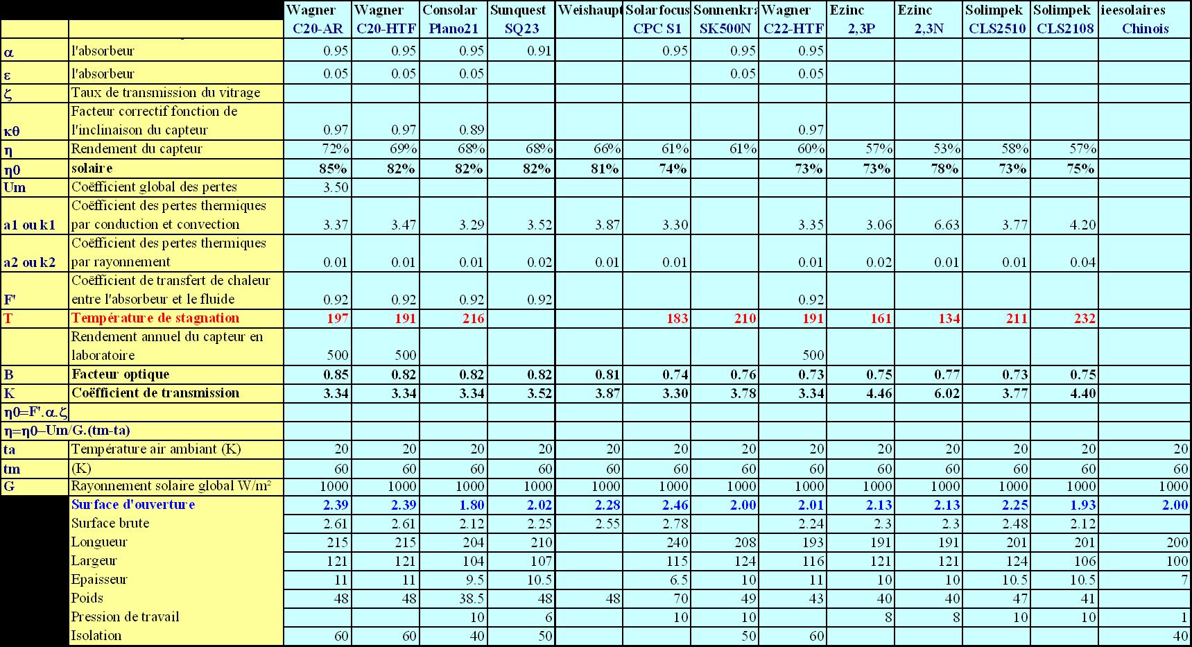

Dans le ficher joint, on peut voir que le rendement des capteurs est très
variable et fonction de leur prix.
Vaut-il mieux moins de capteurs haut rendement ou plus de capteurs moyen rendement ?

Merci RV45 et Gérald pour l'info et le lien.
Dans le tableau, il n'y a que des capteurs plans car la tendance
des fournisseurs/installateurs de ma région est l'abandon des
capteurs tubulaires a cause de leur cout et de leur fragilité
par rapport aux capteurs plans. Et, en ete, ils n'apportent rien
de plus puisqu'on est en surproduction dans les 2 cas.
