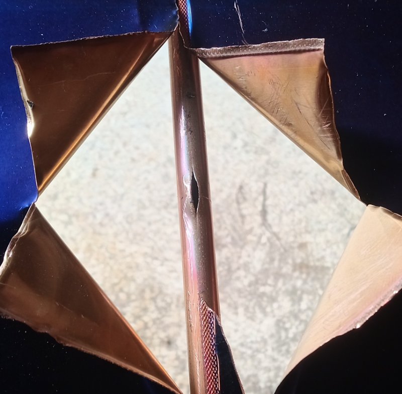

Bon finalement, j'ai réussi à enlever la vitre en coupant le joint puis en chauffant le cadre au décapeurs thermique pour ramollir la colle du double face, puis en faisant levier avec une grande spatule souple pour décoller la vitre.
Donc verdict, un capillaire fendu au niveau de la jonction avec l'absorbeur. J'ai largement ouvert la zone d'intervention.
Reste à réparer, le cuivre est vraiment très fin
