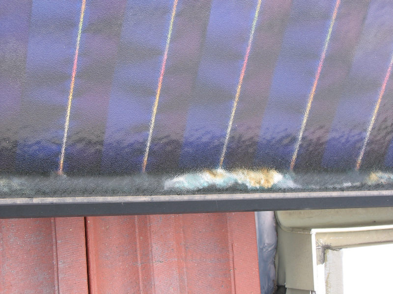

J'ai constaté une dégradation dans deux de mes capteurs longs.
C'est une oxydation sur le collecteur inférieur. La vision à travers la vitre n'est pas géniale à cause du dépoli, mais j'ai l'impression qu'une sorte de meringue s'est formée, de couleur blanc bleuâtre ou verdâtre.
J'avais constaté déjà la présence d'eau dans le capteur. J'ai réalisé un trou au point le plus bas pour qu'elle s'évacue.
Avez-vous des idées sur l'origine d'une telle dégradation ?

- Le capteur le plus atteint.
- tube1.jpg (130.86 Kio) Vu 5232 fois

salut Yves,
cela ressemble à du sulfate de cuivre non ? J'ai cela sur certaines tyauteries en cuivre que j'ai soudé....(je crois brasure à l'argent + décapant ) cela est dû je pense à une soudure mal nettoyée, en tout cas, cela y ressemble fortement....la vitre du capteur peut-elle s'enlever pour nettoyer ?

j'en arrive a la meme conclusion que Michoko.
les soudures sont realisees apres decapage des parties concernees. Ce decapage est "oxydant" et si apres soudure, on ne nettoye pas "energiquement" a l'eau l'endroit d'application, l'oxydation continue et peut etre "etendue" par un peu d'humidite.
Si l'oxydation est limitee et n'a pas trop attaque la peinture selective, un demontage du panneau et un nettoyage energique a l'eau permettra d'arreter le desastre.
Il est toujours possible qu'une petite fuite soit apparue sur une mauvaise soudure entrainant avec elle un peu d'oxydation. Apres demontage, une mise a pression a l'air comprime dans la baignoire permettra, en cas de presence de bulles, de confirmer...

J'ai aussi une oxydation sur la tole en contact avec la laine de verre qui abime le revetement du cuivre. Je pense que tes capteurs ne sont surement pas percés, mais sont plein de flotte (comme les miens) à cause de la mauvaise étanchéité dans les 2 coins bas de la vitre. Les capteurs sont non démontables, je te déconseille de tenter de les ouvrir. Pour les miens, je croyais aussi à une fuite tellement j'avais de la buée. En fait ils ne sont pas assez étanches dans les coins de la vitre. J'ai fait un colmatage des coins bas de la vitre avec de la colle bi-composants (sorte de résine) pour bien boucher les trous. J'ai aussi fait un trou diamètre 6mm dans chaque coins au plus bas, j'en ai vu sortir l'équivalent de 2 verres !! Je pense qu'une certaine dépression pouvait créer une aspiration car j'avais beaucoup d'eau et de buée, ce qui a dégradé le revetement et les performances étaient mauvaises (beaucoup d'énergie pour dissiper la buée). Depuis le colmatage étanche des coins, et les 2 trous, je n'ai plus de buée, mais je pense que l'oxydation commencée va s'étendre, c'est à suivre. J'ai ouvert certains des bouchons de caoutchouc mais pas tous car maintenant je n'ai plus de buée.

Si le cuivre touche l'aluminium dans un environnement humide (surtout de l'eau salée), le cuivre "ronge" l'alu (il est plus "noble")
Sur un bateau en aluminium sans protection, une pièce de monnaie en cuivre de 5 centimes en fond de cale dans un fond d'eau salée peut fairer un trou en quelques mois.

Non c'était juste une info.
Ca ressemble plus à un reste de décapant qui a fini par creuser autour de la soudure.
Par compte, les produits d'oxydations du cuivre sont plutôt verts, bleus ou bruns/noirs, pas blancs.
Comme tu es en drainback, voir les fuites est plus difficile.
Il est fort possible qu'il y ait une petite fuite mais comme la pression reste basse, ça fuit peu.
Tu utilises de l'eau pure comme caloporteur ?

je crois aussi que c'est du décapant
j'ai envoyé un mail au fabricant pour l'informer

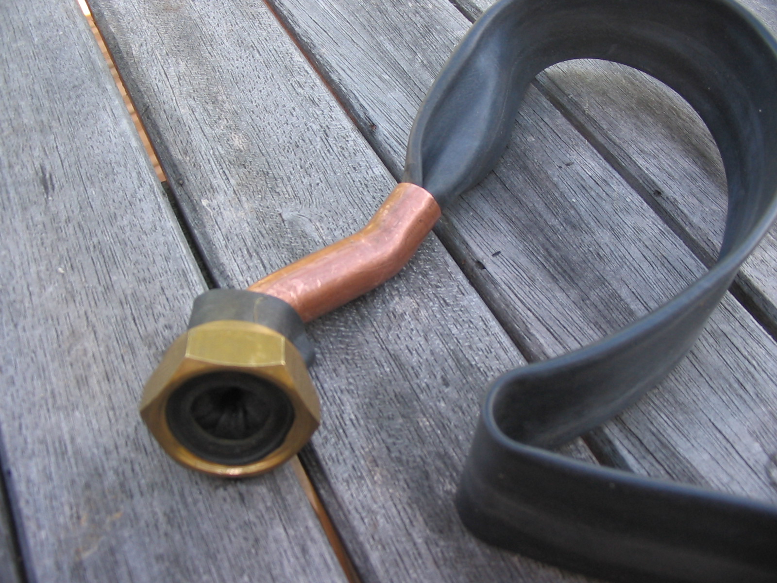

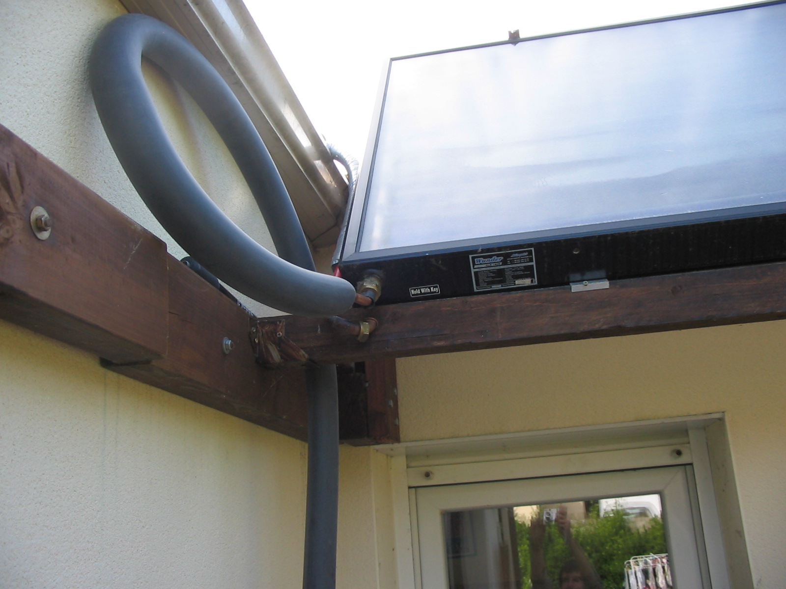

Tu avais déjà évoqué ce problème voilà quelques mois. As-tu déjà fait le test de la chambre à air? (photos jointes). Je paris que tu n'as pas de fuite. Moi, j'ai ouvert 2 de mes capteurs (groupement 3) avant de faire ce test, et aujourd'hui je le regrette. Ce test est à faire avant toute manip d'ouverture.
- IMG_2346.jpg (550.49 Kio) Vu 5191 fois
- Pomper avec une pompe à vélo et attendre toute une nuit pour voir si ca se dégonfle.
- IMG_2349.jpg (348.8 Kio) Vu 5195 fois

Je présume que l'astuce consiste à tester l'étanchéité du capteur à l'air en bricolant un morceau de chambre à air en série avec sa valve de vélo. Tu fermes l'autre extrémité du capteur hermétiquement et tu gonfles tant que tu peux sans faire éclater la chambre. Tu retires la pompe et tu patientes quelques heures avant de tirer des conclusions.
Effectivement, on doit pouvoir conclure sans ouvrir le panneau.
Bien vu.
