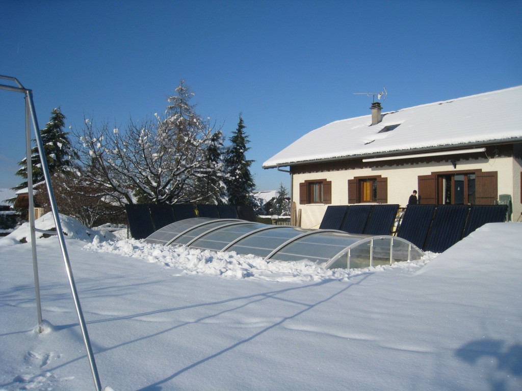

Installation Est/Ouest,:2 fois 15 m2 en drain back, chauffage plancher chauffant, ECS et piscine.
Régul Deltasol M.
Compte rendu à venir.
Daniel.
Guinebault
Messages : 339
Localisation : 74 Allinges
Message par Guinebault »
La photo des panneaux Est/Ouest, inclinés à 60°, en taille plus visible.
Daniel

Je ne comprends pas ta photo ... si tes panneaux étaient est/ouest ... ils devraient être dos à dos ??? :-?
Guinebault
Messages : 339
Tu as raison, ils sont sud-est/sud ouest. Autant pour moi.
