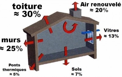

D'abord isoler les combles où plafonds avec épais pas cher !!
Ensuite les murs épais massifs non isolés seront toujours plus froids et donc avec condensation inévitable de la moindre humidité résiduelle, surtout en Ariège, très humide selon mes souvenirs d'enfant dans ce département, à moins de sécher avant l'air qui entre, ce qui consomme de l'énergie .
