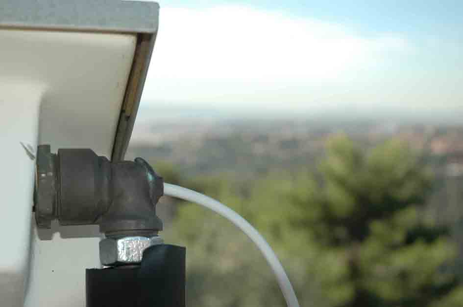

Où placer la sonde sur les capteurs :
directement collée contre le tuyau de sortie haute ?, mais je n'ai pas la place car il y a un coude descendant si je la place plus bas la Tp relevée risque d'être plus basse ...
Dans le capteur lui-même ? comment
merci pour vos réponses

Chez moi jai soudé un doigt de gant de +-20cm dans un coude en partie haute du capteur.
Ceci dit cela marche aussi en serrant la sonde sur le tube de cuivre et en entourant d'isolant.

j'ai brasé un tube de 8mm sur le retour horizontal à la sortie des capteurs ,mis la sonde dedans avec de la pâte thermique , isolation et hop le tour est joué .

Je l'ai placée directement dans le capteur par un orifice anti condensation bouché par un petit opercule en caoutchouc : il est simplement posé sur le tube de 22 ,sans pate thermique ni rienqu'en pensez-vous ???
Le dernier tuyau de sortie (au point haut était bien plus froid que les tuyaux intermédiaires
Je pense qu'une bonne méthode pour voir l'efficacitéé du placement de la sonde et de toucher les deux tuyaux au niveau dugroupe de transfert lorsque
la régule déclenche le circulateur : le retour chaud doit être plus chaud que le départ froid
merci d'avance pour vos commentaires

tu devrais aller voir les conversations sur le sujet ("gain de température"): ta solution parait beaucoup trop aproximative! Tu doit facilement avoir 10° d'écart entre ta sonde et le panneau. C'est vrai que cela marche en été...
D'autre part, dès qu'il y a du soleil, le retour chaud de tes capteurs est forcément plus chaud que le départ froid quelque soit la température de l'eau dans le départ froid, j'ai mis longtemps à le comprendre mais c'est effectivement aussi simple que cela...
Un doigt de gant 'bricollé' dans un coude c'est pas si compliqué, il y en a de décrits sur ce forum.

L'instal fonctionne étonnament bien : au bout de 3 jours assez ensoleillés les 350 L d'eau dans le cumulus solaire sont à 70 ° , la sonde des capteurs indique couramment de 75 à 80°
Concernant le placement de la sonde capteur deux réflexions :
************* première réflexion ************
La régule déclenche le circulateur pour un Dt de 8° , mm si la tp mesurée par la sonde capteur sousestime la Tp de l'eau au point haut des capteurs: il suffit que la sonde cumulus sous estime elle aussi la Tp dans le milieu du Cumulus
Il suffit donc de ne pas la mettre à fond dans son doigt de gant:
Le réglage pourra s'effectuer ainsi :
lorsque la régule arrête ou enclenche le circulateur il faut le remettre en marche forcée et vérifier avec les thermomètres d'applique ou à la main que l'arrivée chaude est plus chaude que le le départ (froid) vers les capteurs
Si ce n'est pas le cas le cumulus décharge. On affine ainsi la position de la sonde cumulus
qu'en pensez-vous
***********deuxième réflexion **************
Est-il bien nécessaire d'avoir la tp de L'EAU dans le capteur
L'eau peut très bien être chaude car pas de circulation et un fois les capteurs vidés redevenir tiède ...
La température de l'AIR dans les capteurs nous renseigne plus directement sur l'ensoleillement
qu'en pensez-vous

Cela marche surement en été.... Quasi sûrement pas en hiver.... Ce qui t'intéresse c'est d'avoir de l'eau chaude dans ton stock ou de l'air chaud dans tes capteurs?
L'inconvénient de mettre des sonde qui mesure à moitié ce qu'elles devraient mesurer c'est qu'elles mesure a moité l'autre chose (la température extérieure) moitié moitié... Il y a peu de chance cet hiver que la température extérieure autour de ton ballon soit la même qu'autour de tes capteurs...
C'est vous qui voyez mais un doigt de gant dans un coude.....
