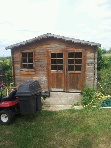

Les capteurs seront pose sur toit de mon local qui est un petit chalet en bois
la distance entre circulateur et panneau environ 3 m et la hauteur 1,5m donc juste au dessus de l installation .
echangeur circulateur et regulation seront tous dans le chalet a 1,5 m sous les panneaux
Par contre les 2 pans sont expose l un a l est et l autre a l ouest lequel est le moins pire ?
Je vais mettre des photos ce sera plus parlant

Le chalet et un panneau
- 20150531_162708.jpg (141.54 Kio) Vu 4709 fois
