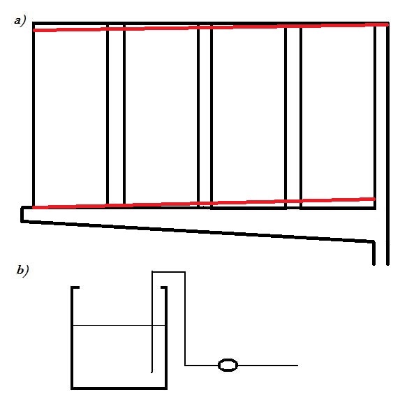

merci je vais partir sur le shema 1 en remplaçant le ballon par l echangeur
vaut il mieux brancher les panneaux en serie pour gagner en temperature ou bien en parallele pour gagner en volume ?
d apres ce que j ai vu c est en paralelle comme ça non ?
Re: conseil echangeur
Posté : dim. mai 31, 2015 10:18 am
par Balajol
Tes panneaux sont bien à échelles et non à serpentins ?
Le cas échéant Quel est le diamètre des collecteurs ?
Si c'est le cas, En effet comme le schéma a) ce qui correspond à un montage Tickelman afin que toutes les différentes branches entre départ et retour aient la meme longueur, donc mêmes pertes de charge (avec des diamètres de tuyauteries identiques). Ce qui permet d'avoir sensiblement le même débit dans chaque branche.
