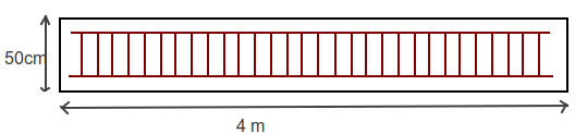

Je me pause une question toute bête, mais est-il possible d'utiliser un collecteur de piscine noir souple en epdm accrocher plein sur un mur à l'horizontal pour réchauffer un ballon de 300L? C'est une solution simple et économique mais que vaut-elle dans le temps? Je pense que c'est pas prévu pour le glycol donc il faudrait un drain back.
Si cette solution n'est pas viable.
pourrai-t-on envisager deux capteurs de 4m de long et 50cm de haut posé en paysage (horizontal) avec un angle de 90° J'aimerai installer ça sur un balcon de 8m de long.

Je ne sais pas pour la résistance au glycol, mais ça résiste bien au chlore de la piscine !
Pour être efficace, il faudra quand même faire un caisson isolé avec une vitre devant. Tu aura comme ça la dimension qui te convient.
Si tu as le matériel en stock, pourquoi pas. Vive le recyclage ! Si tu doit acheter le tout, autant prendre des vrais capteurs.

Bonjour Sibellius
D'accord avec JPAllaume, avec cet emplacement disponible, ce serait beaucoup plus efficace avec 2 capteurs LMP 1240 de 618 mm de large x 2008 mm long.
A voir ici : http://boutique-solaire-diffusion.eu/66 ... peint.html
puis clique sur télécharger pour les dimensions précises.
Re: Question a propos des capteurs solaire.
Merci c'est une solution intéressent à tout point de vue. MERCI

"avec un angle de 90° "
Si tu pourrais toutefois l'incliner, en "sortant" le pied, tu pourrais peut-être gagner en efficience...
