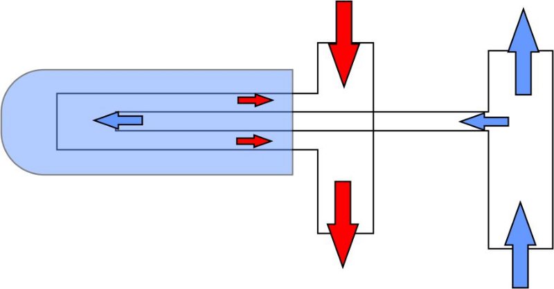

De ce que je comprends, c'est des capteur U pipe mais ceux que j'avais vu avaient distinctement une entrée et une sortie dans le tube.
En gros :
C'est ca ?
Messages : 3234
Re: Probleme de fuites ...
Ouais, c'est comme ça que je vois la circulation des fluides (modulo le sens de circulation, car il faut être sur place pour voir si l'alimentation se fait sur la nourrice du haut ou la nourrice du bas.).
C'est astucieux comme distributeur.
L'intérêt que je vois, c'est que qu'il n'y a pas beaucoup de surface d'échange entre les fluides entrants et sortants.
Je suppose que l'isolation autour des nourrices a été retirée pour la photo ?
