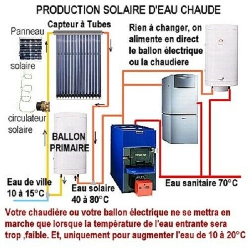

En prospectant pour l'achat d'un chauffe-eau solaire je suis tombé sur ce schéma constitué à partir d'éléments que l'on peut acquérir séparément sur le site internet d'une société basée en région parisienne. On note que l'asservissement est ici des plus simples : une pompe solaire à courant continu est alimentée par un panneau photovoltaïque. Comme tout moteur à courant continu, cette pompe a une vitesse de rotation qui est proportionnelle à sa tension d'alimentation. Ceci réalise un asservissement car plus il y a de soleil, plus la pompe tourne vite. La nuit, la pompe ne tourne pas. C'est l'eau qui passe dans les capteurs thermiques qui, après avoir transité par le "ballon de stockage" intermédiaire va arriver dans un chauffe-eau électrique classique qui ne se déclenchera pas puisque l'eau arrivera chaude jusqu'à lui.
En ce qui me concerne, je ne suis pas intéressé par l'appoint par la chaudière donc ma question concerne uniquement la production d'eau chaude par les panneaux.
Ce système très "basique" vous semble t'il raisonnable ? Quels sont ses défauts ? Je précise que je compte installer mon chauffe-eau dans une région très ensoleillée de France métropolitaine et qu'il ne gèle pas chez moi.
Tout conseil ou commentaire sera le bienvenu.

Je connais une installation, qui date sans doute des années 2000, construite sur ce principe et qui tourne toujours parfaitement . Une petite régul se contente de ne pas envoyer de courant tant qu'il n'y a pas assez de puissance et coupe l'alimentation si la température maxi est atteinte. La vitesse du circulateur CC varie donc en fonction de l'ensoleillement. Bref un idéal de simplicité. Autonomie. Plutôt low-tech.

Alors perso, pas vraiment low tech mais plutôt higth tech : Capteur a tube = plus fragile, impossible a réparer, technologie le plus souvent venant de Chine. Préférer largement des panneaux plats.
Je suis dubitatif sur l'efficacité :
- Concernant le systeme, il faut deja etre géographiquement dans un lieu ou on est certain qu'il ne gèlera jamais sinon ca va faire tout drôle coté capteur.
- Quand on va amener de l'eau "chaude" sur le producteur final (cumulus, chaudiere ..) on va amener de l'eau mitigée entre le stockage du ballon "solaire" et un passage via les panneaux donc potentiellement froid ou pas très chaud.
Apres ca doit marchouiller mais si on est en zone sans risque de gel et que l'on cherche du low-tech autant faire du thermosiphon avec un systeme de type compacte sur le toit, pas de régulation, pas de photovoltaïque, pas de pompe et de préférence avec panneau "non tube".
PAr contre le truc commerciale : "uniquement pour augmenter de 10 à 20°C", ils sont pas obligé de dire des trucs comme ca

Je pense également que la "régulation magique à base d'un panneau PV"... c'est un pari risqué. Aucune gestion de la surchauffe...
La vitesse du circulateur ne sera pas proportionnelle à l'ensoleillement. Sous faible ensoleillement, ton circulateur sera bloqué, et va fumer. (Le panneau n'aura pas la puissance nécessaire pour le faire tourner)
La vitesse du circulateur ne doit pas dépendre de l'ensoleillement, mais de la différence de température entre ton ballon et tes panneaux;
Essaye de revoir les bases ;) Et n'essaye de ne pas réinventer la roue.

C'est typiquement le truc innovant, qui coûte de l'argent, et qui apporte les emmerdes qui vont avec.
* régulation non optimale .. avec un chauffe eau solaire classique, en plein été, tu récupères limite trop d'énergie (là on te vente une préchauffe de 20°..)
* risque de gel en hiver (avec le coût de la casse)
* risque de dépôt de calcaire dans l'installation.
J'aime bien innover, et faire des trucs "intelligent".. mais là, je sens le truc trop cher pour les avantages que cela apporte;
