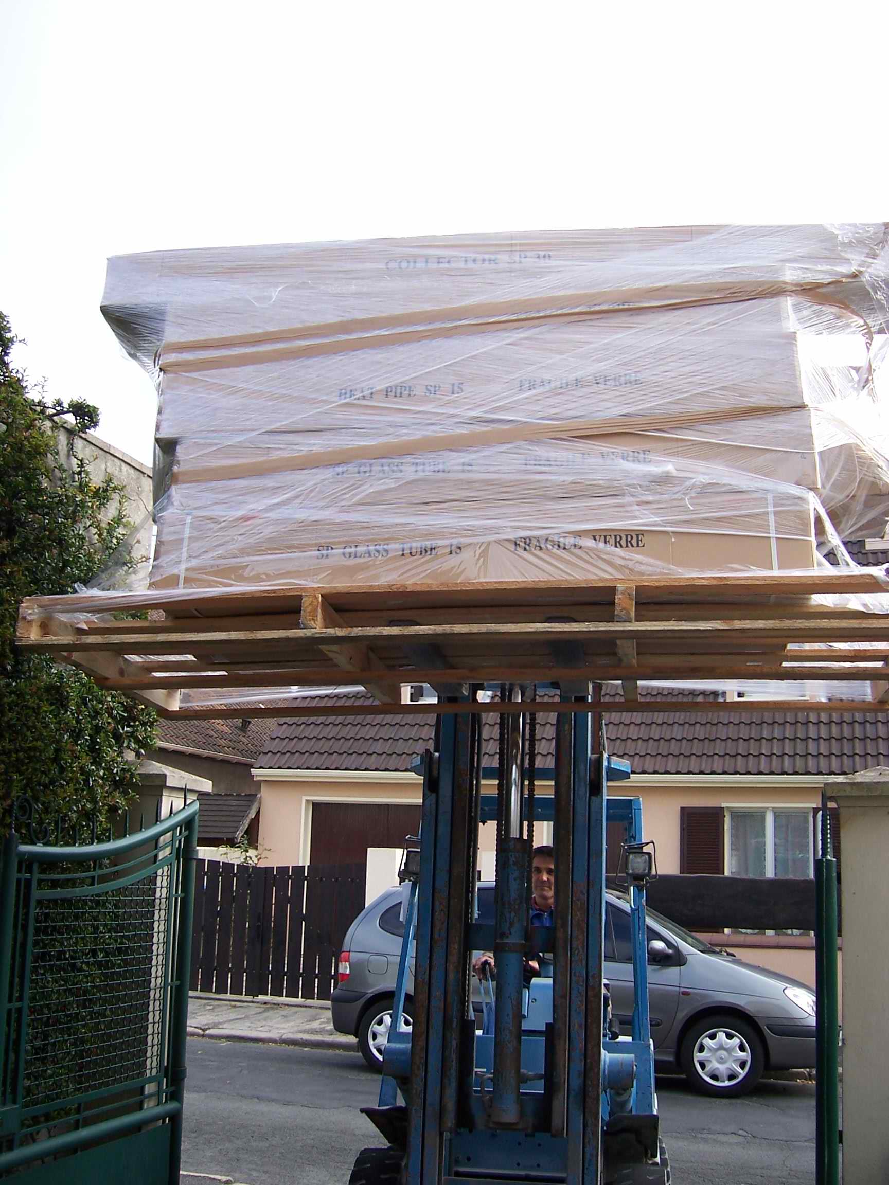

Des nouvelles du groupement IDF.
D'abord : Un grand merci à yoda31 pour son investissement, ses compétances, et sa disponibilité.
Tous c'est bien passé les colis sont livrés sans casse apparente : pas de bruit suspect lors de la dépaletisation des colis.
Encore merci à YODA (alain).

- merci ? la soci?t? CORNU MG FRET pour la logistique perfect.
- 100_4157.jpg (243.54 Kio) Vu 1583 fois
