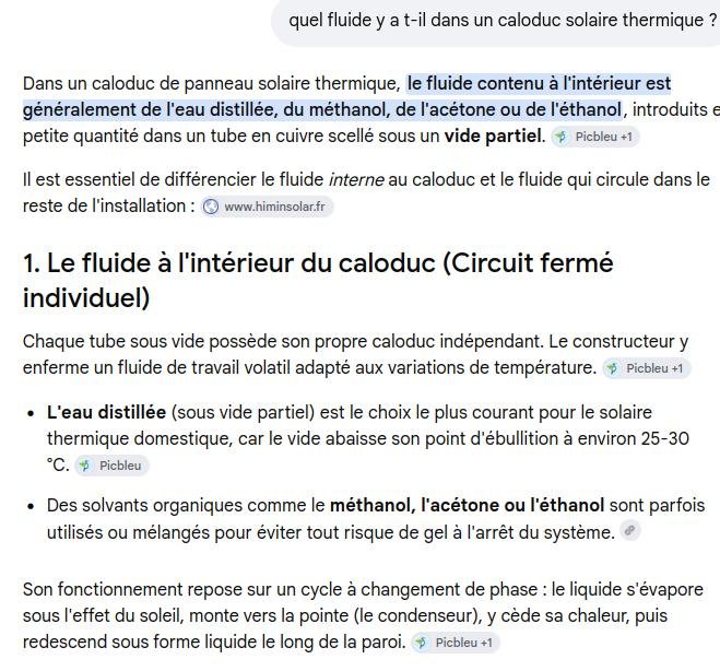

je n'ai pas de tubes mais ta photo m'intriguait (ça ressemble fort à un dégât d'eau stagnante gelée).
je pensais à une fuite et ensuite accumulation de condensation mais je viens de poser une question basique à l'IA qui est maintenant omniprésente en tête de gondole gogol.
Là encore surprise, la réponse apportée parle d'eau distillée... je ne sais qu'en penser.
