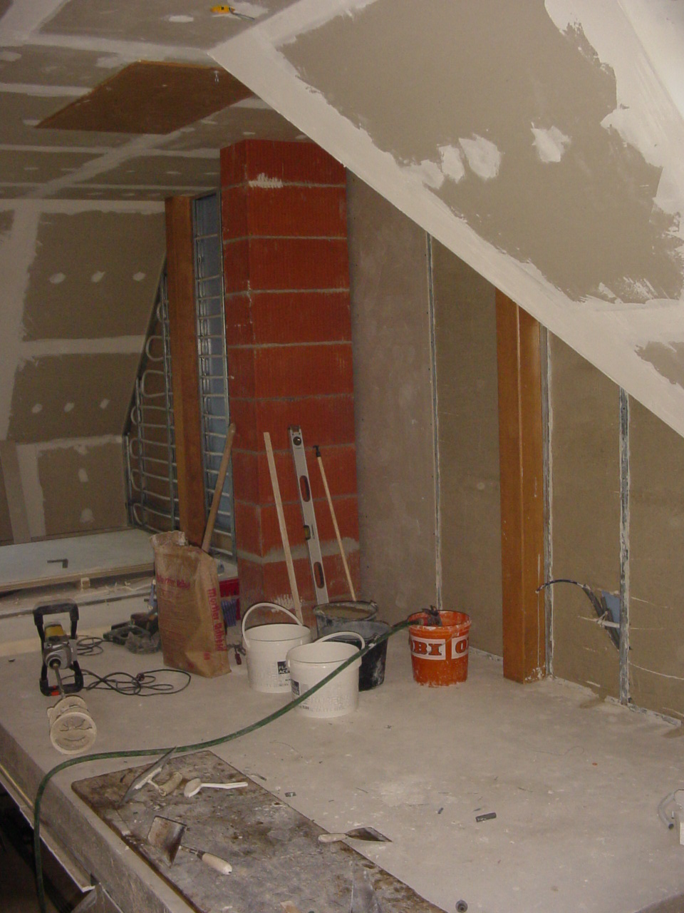

bonjour à tous,

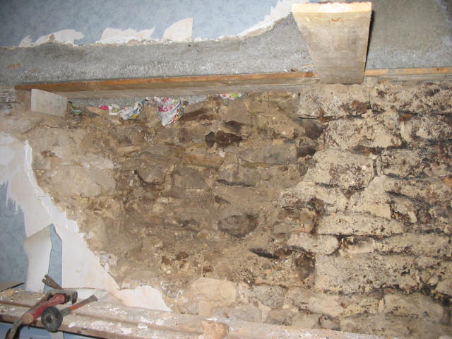

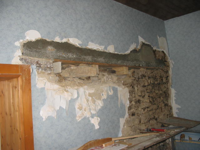

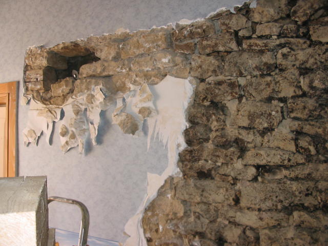

ce long we m'a permis de commencer....voir les 1ères photos. J'ai demandé du PER bao mais pas du multicouches, c'est une erreur et la prochaine fois, je vais bien le préciser; je pense que le vendeur comprendra ce que je veux, sinon, le vrai nom du produit c'est quoi ?
J'ai quand même une surprise avec ce mur, j'ai pratiquement traversé.....je dois y aller avec des pincettes sous peine de finir enmuré...j'ai fait un linteau de sécurité avec 2 barres de fer tor de 22mm mais on ne sait jamais.(je vais étayer au milieu)
Autre question, le récepteur va être le mur donc je devrais y noyer une sonde comme dans un ballon..? Ou bien je la mets sur le retour froid du MSD ?
La régul sera une différentielle de base
vos encouragements sont les bienvenus...
Michoko
Michoko
- ouverture MSD 002.jpg (59.86 Kio) Vu 2933 fois
- ouverture MSD 008.jpg (44.79 Kio) Vu 2937 fois
- ouverture MSD 010.jpg (68.07 Kio) Vu 2938 fois

bonjour à tous,
fort de vos précieux conseils, ça avance doucement, une petite photo pour la forme....j'ai pris du 16, ça va très bien , ça se cintre à la main...résiste à 95 ° 10 bars...je vais l'utiliser pour raccorder la ligne des capteurs donc.

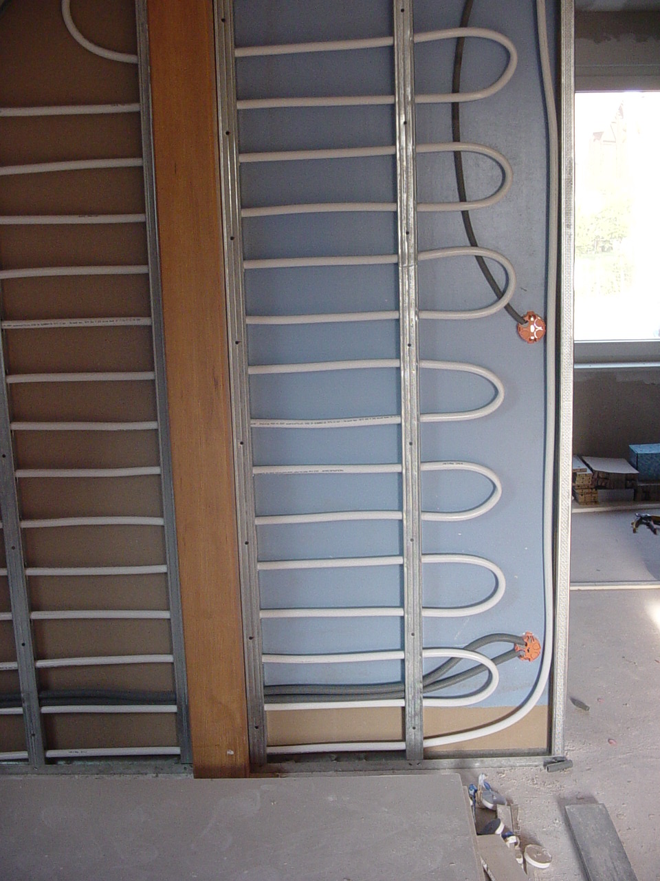

Dernière remarque, sur la photo du mur chauffant de gssurf68, il ily a de méchants plats sur les coudes de droite, je pense que c'est à éviter, en tout cas mettre en pression avant de couler pour vois s'il n'y a pas de fuite
Michoko
Michoko
- réalisation MSD 010.jpg (71.17 Kio) Vu 2937 fois

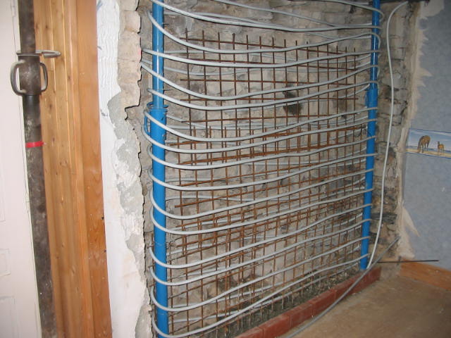

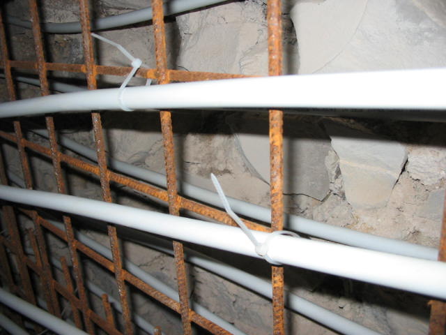

oui, c'est la technique de l'étai sacrifié !
sur un chantier à 200 briques (de terre cuite), faut pas lésiner. Plus sérieusement, le serpentin est placé comme dans un ballon solaire, il est enroulé en boucle autour des étais, et déplié au fur et à mesure , jusqu'au linteau. Mais c'est pas tout, je vais faire un 2ème serpentin, en zig zag sur le devant indépendament du premier.....la suite plus tard.....
Michoko

- réalisation MSD 013.jpg (48.35 Kio) Vu 2924 fois
- réalisation MSD 014.jpg (53.4 Kio) Vu 2926 fois
