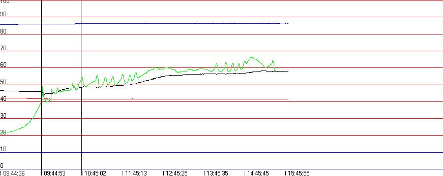

j'ai fait des relevées, ça vaut ce que ça vaut mais j'ai placé les sondes en sortie de capteur, donc c'est un peu faux au niveau de l'inertie puisque la -sonde relevè la température réelle que lorsqu'il y a circulation cependant ça devrait illustrer la nécessitées d'avoir le bas de ton stock le plus froid possible le matin, donc tes habitudes avec le solaire et également ton apport électrique
les deux lignes qui nous intéressent sont la noire et la verte. La rouge placée a 42° et la bleu a 86° ne veulent rien dire.
la verte c'est la température en sortie de capteur
la noire c'est le bas du ballon
je te rappelle que ces mesures sont faite sans soleil et j'ai arrêté vers 16H car il pleut
-hier soir le ballon était gonflé a bloc bas a 61°
-au départ le matin le bas de mon ballon est a environ 47° (douches du soir)
-après la toilette du matin le bas perd environ 3°
- vers 10H du matin le capteur passe au dessus de 48° la circulation se déclenche et transmet le peu d'énergie vers le bas du ballon et cela jusqu'à midi environ
_ a ce moment dans le bas du ballon je suis passé de 45° a 49° et sans soleil direct
- il est évident que si j'avais chauffé cette nuit je n'aurais rien pu prendre , de même si ma stratification n'était pas bonne
-de midi a 13H le soleil diffus traverse les nuages et je grignote encore quelques degrés
- bref de cette manier a 16H et sans soleil j'ai amené le bas de mon ballon près de 60°
mon installation solaire est loin d'être performante puisque j'ai auto construit mais capteurs. donc il n'y a aucune raisons a ce que tu n'arrive pas a monter en température dans le sud de la France
çi joint la courbe ainsi qu'une idée de la météo aujourd'hui également un lien vers mon capteur solaire c'est tout en bas de la page, le modèle a 34 tubes
http://www.chaleurterre.com/forum/viewt ... c&&start=0
Alain

salut grizli00
vola le resultat d essai par rapport a se que tu ma demander
hier toute la journee j ai fait ses essai
et le resultat est :
en ralentissant la vitesse du fluide les capteur sont passer de 70° en fonctionnement normal a 100° apres ralentissement
a la fin de la journee j avait le ballon gonfler a environ 65° en bas se qu n etait jamais arriver
j ai fermer la vanne retour quasiment a fond rester juste un petit passage de fluide
conclusion je circule trop vite dans les capteur le fluide na pas le temp de se charger
alors ou sa vient de la vitesse ou vu l inclinaison et l orientation de mes panneau je n est pas assez de surface d echange
je suis l installation avec plus sonde poser sur l installation je te donne les information un peut plus tard dans la journee
merci grizli je croit qu on est pas loin de toucher au but

- thermitch
- Messages : 4065
Bonjour à tous :D
Je remarque que depuis "quelques" jours tes t° montent.
A 30° d'inclinaison, plus on avance dans l'été et mieux tu seras.
Les tests de débits sont-ils seuls responsables de l'amélioration ?
Seront-ils confirmés à mi-saison ou en hiver ?
Sur ta Diemasol B, tu as un paramètre pour régler le débit. Quelle est la différence entre régler par la régul et régler par le débimètre ?
