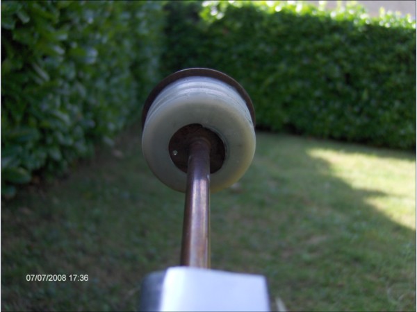

- Messages : 879
Grizli00
Ca veut dire quoi alors ???
Que sur tes tubes, les trous sont perçés plus prés de la périphérie de la rondelle en cuivre ???
Regarde la photo, sur le mien il n' y a aucune chance que le trou soit obturé , j' ai essayé en rentrant la tétine silicone n' importe comment, elle revient toujours en place, je ne suis pas arrivé à boucher le trou

André, tu as de bons silicones.
Grizlioo et moi avons acheté en commun nos capteurs. Les silicones que j'ai, sont percés d'un diamètre caloduc plus 2 mm et le trou de la platine cuivre en est recouvert.
Question de dilatation :
Le tube intérieur est maintenu en point fixe en haut et est maintenu par le clips métallique en bas (partie mobile).
Le tube extérieur + caloduc : en haut, la tête du caloduc butte contre la fermeture du réceptacle du caloduc et s'il est bien serré en bas : aucune dilatation n'est prévue. Avec ce type de fixation, il faudrait redescendre les tubes de 2 mm.

- Messages : 879
Bonsoir Malognes
Il faut vraiment faire attention à tout avec les tubes sous vide.
Déjà qu' on avait des soucis avec la surchauffe, les diffuseurs ( clincants ), maintenant il faut s' assurer que les trous ne sont pas obturés !!!!!!!!!
Finalement sans vraiment le vouloir, j' avais laissé aux miens la possibilité de se dilater. Je les avais emboîtés dans le collecteur, avais à peine serré le collier inox en bas, et les avais laissés redescendre jusqu' à ce qu' ils se calent d' eux mêmes dans le collier.
J' avais demandé à Grizli00 s' il avait des bouchons en liège, parce qu' il me semble, sans en être sûr, que ceux là ne sont pas percés. J' en ai eu qques temps dans le garage, et je suis incapable de me souvenir, à vérifier.
Si Franck de Varacieux lit le message, il ferait bien de s' en assurer
