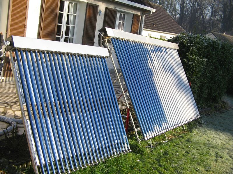

en tout cas moi dans le sud de l'oise avec mes capteurs a tubes [s]pare soleil[/s] et mon collecteur maison je chauffe depuis 11H ce matin et par expérience avec l'inertie de l'eau jusqu'à 16H c'est pas mal quand même
de toutes façon je n'aurais jamais eut les moyens de me payer les modèles hyper , ultra performant
donc je suis content
bah je vais quand même les placer sur le toit au printemps
ÉDITER a 15.28
j'ai oublié de dire que je salut le travail fait . Il permet de s'y retrouver dans la jungle des produits et des prix en une période ou tout devient magiquement écologique et respectueux de la nature.... Nos annonceur de publicité l'on bien compris il n'y a qu'a regarder les pubs a la télé pour en être convaincu
amicalement
