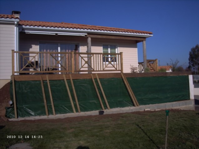

Je voudrai implanter 9 capteurs tinox gmt 2510 vertical
Je réaliserai un groupement de 4 et un de 3
Je dispose d'un peu plus de 9M.
Comment calculer la longueur nécessaire pour implanter mes 7 panneaux.
Voir la place prévue pour ces panneaux en pièce jointe.
(Les montants en bois seront fixés suivant la fixation des panneaux)
