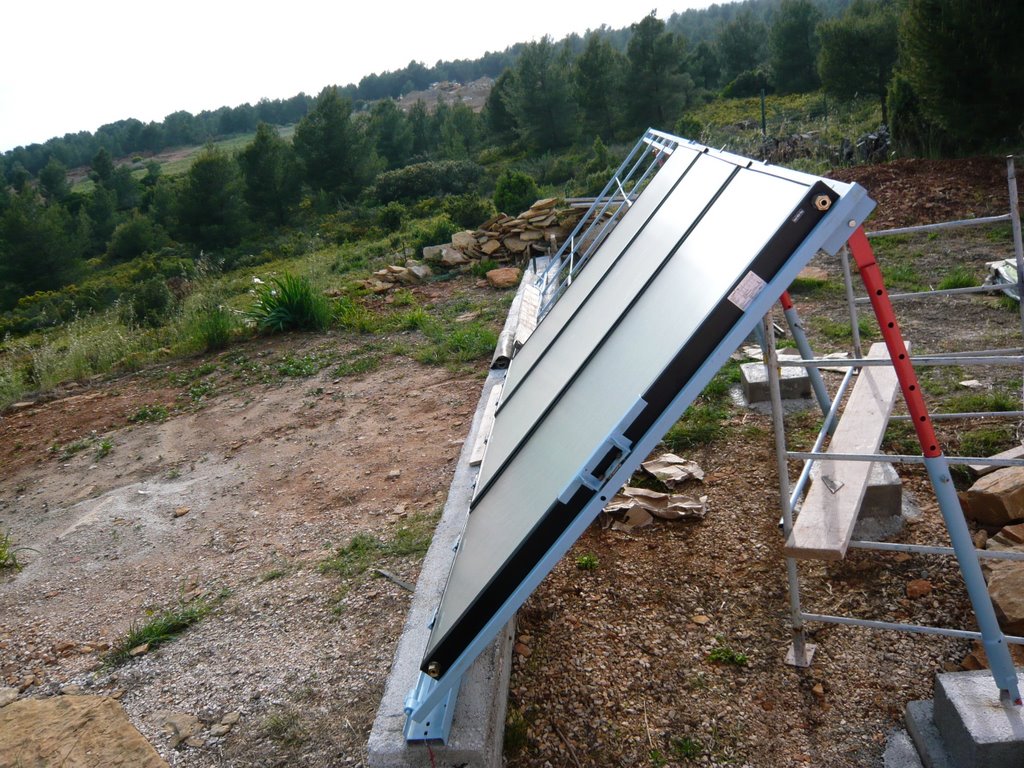

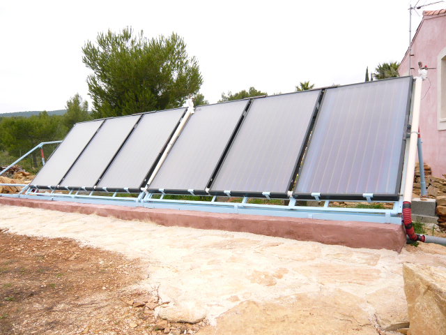

moi j ai ca,
20m² de panneaux autoconstruits qui sont posés a la place des ardoises sur le toit d une dependance orientee sud 10° ouest, le toit d origine etait a 45°... avec mes beaufs on a amené la pente a 64°. pour l instant je ne pourrais pas mettre de photos, mais je pense que d ici fevrier 2010 j essairai de rediger un ptit cr avec photos...
pour le rendement .. je n en suis pas tout a fait la , je suis entrain de poser mon echangeur fixe (ecs) dans ma cuve. ensuite il me restera a glisser le deuxieme serpentin (chauffage) qui est fini. ce dernier sera mobile en hauteur afin de limiter la reserve en plein hiver a +/- 1100 litres ( contre 1600 litres en ete..
