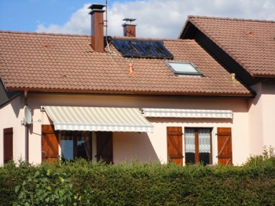

Message par ametpierre »
vu ds la vallée de la moselle
Vosges
grele sur capteurs a tubes sous vide
http://pierre.amet.free.fr
Mallusone
Messages : 886
Localisation : Angoulême (16)
Message par Mallusone »
Salut à tous,
Et alors ça a tout pété? je ne me rend pas vraiment compte sur la photo... j'imagine que oui, si tu as pris la photo :sad:
Bon des tubes ça se change :-?

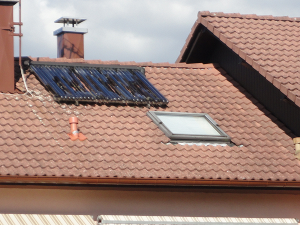

il doit rester 5 ou 6 tubes

Quelle genre de grêle ... une "normale" ou genre "gros truc exceptionnel" ?

le velux n'a rien, les tuiles non plus, je croyais que les capteurs tubes supportaient des grêlon de 30mm: c'est sur tous les sites de vente.... mais ce que l'on oublie de dire c'est avec quelle inclinaison :mad:
personnellement j'ai essuyé un orage de grêle avec des grêlons de 20 mm mais j'ai en catastrophe placé des duvets
résultats: sur 82 tubes 5 ou 6 de cassé de mémoire, inclinaison 60°

des grelons de 2cm pendant 4 mn
a coté il y avait des capteurs plans qui ne se sont pas cassés
et comme tu le dis le vélux et les tuiles n'ont rien.
