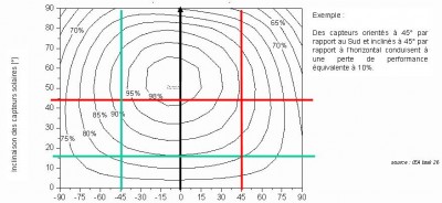

Bonsoir Tous,
Je pense que la cible est valable partout ,
Axe Horizontal : orientation 0 plein sud, -90 Est , + 90 Ouest.
Axe vertical: Inclinaison du capteur
Le point de croisement indique dans quelle zone on se trouve (env 75 à 100%)

Salut[quote="alex"]Dans le cadre de ta réflexion, hormis l'esthétisme qu'est-ce qui techniquement t’empêcherait d'installer tes panneaux perpendiculairement à la pente du toit, pour avoir une moins mauvaise orientation et pouvoir jouer avec des inclinaisons (voire différentes entre plusieurs capteurs)?[/quote]J'ai vu cette solution sur des bâtiments communaux en Allemagne.
Pour la cible, c'est la perte de production annuelle par rapport à un maxi et je pense que c'est sous nos latitudes françaises.
Bonsoir tous,
J'aurai du effectivement être plus précis, j'entendais par "Partout"
Sur tout l'Hexagone
Sur tout l'Hexagone
