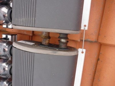

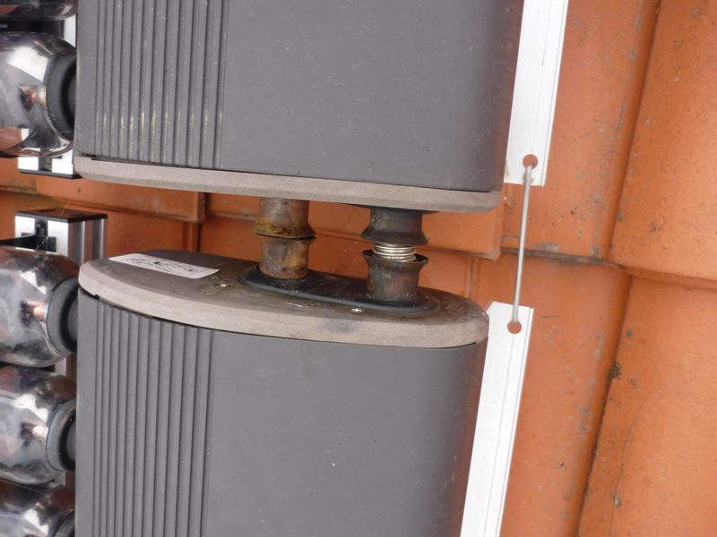

Je vous mets deux photos

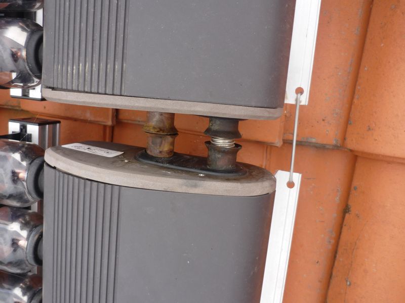

Dans la série des bonnes nouvelles qui continuent : une fois également sur le groupe de transfert...

La fameuse jonction entre les capteurs
- jonction capteurs.jpg (7.56 Kio) Vu 7470 fois

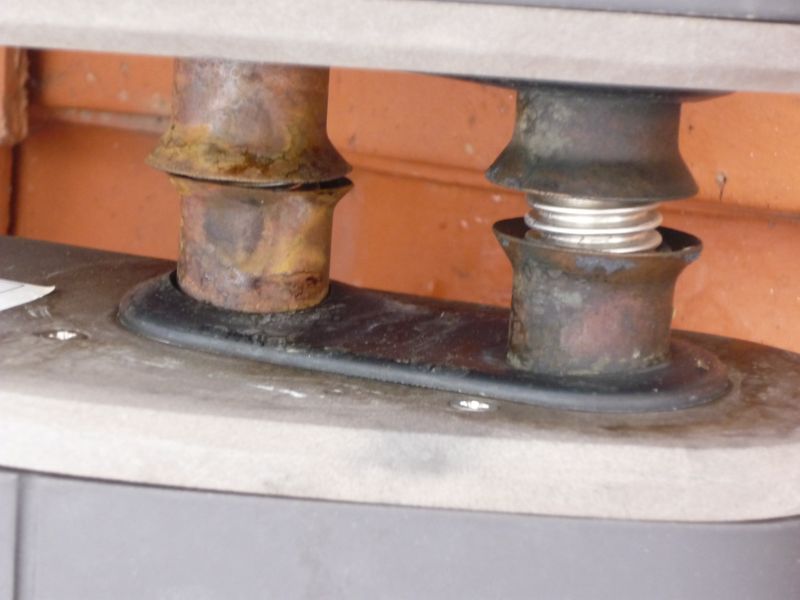

Pour la Jonction des capteurs, J' ai bien peur que les Joints toriques soient cuits
Pas de solution fiable à te proposer hormis le démontage, désolé.
Pour les joints je te conseilles de te procurer des joints toriques en téflon ou viton, le teflon étant le top.
Par contre la conception,
pas top du tout, le fabricant est un peu léger sur ce coup là. Un tel montage sans serrage mécanique et basé uniquement sur l'elasticité des joints ne peut que se dégrader dans le temps.

Pour les joints soit ils sont cuits, soit le fait que les 2 collecteurs ne soient pas dans l'axe....

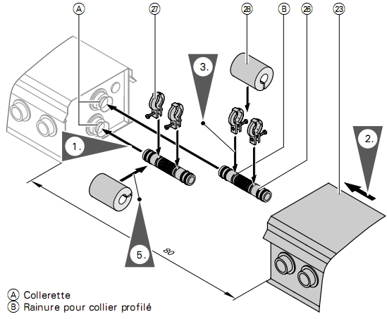

De plus, l'installateur qui m'avait posé les capteurs n'avait pas mis les brides comme sur l'illustration ci-dessous; maintenant je ne suis pas certains que cela aurait changé quelque chose au problème d'étanchéité
Maintenant mon problème est double, c'est à dire le solutionner et rendre cela durable... Effectivement je suis d'accord sur le fait que le raccordement est un peu léger, je me demandais comment le modifier pour pouvoir le raccorder par exemple avec un vrai raccord ?

Bonjour fotourefair,
- Le principe de raccordement est bon mais mis en oeuvre par un charlot,
incapable de lire et d'interpréter une notice technique.
- le mieux est de reprendre le montage mécanique ( alignement des piquages,
visserie de fixation des capteurs sur les rails,remplacement des joints, pose des brides).
- Sur la notice de montage ( Vitosol 100) on parle d'huile spéciale??).
- Au démontage voir si les joints toriques ne sont pas détériorés par l'antigel.
Bon courage

- L'étanchéité est assurée par les joints toriques (2 de chaque côté , 4 au total).
- La bride sert à centrer et maintenir les sorties capteurs et le bout de tube
annelé compense la dilatation de la jonction.
Mais par contre en ce qui concerne le problème des brides, c'est d'une part que je ne les ai pas et d'autre part que je ne vois pas trop en quoi elles garantissent l'étanchéité... mais je n'ai pas tout compris sans doute à moins qu'elles ne viennent "écraser" le tube cuivre sur les joints ? mais ce n'est pas comme cela que je le comprends.

Je viens de consulter vos messages , vous avez du Vitosol 200T ?avec toutes
les pièces permettant de faire de la maintenance ou des remises en état.
- Le problème aurait été évité car installation réalisée suivant les préconisations
du fabricant.
- Pas assez serré = fuite
- Trop serré = risque de fuite car le joint perd son élasticité.
Après remise en état vous serez un Maître Wiessmann
