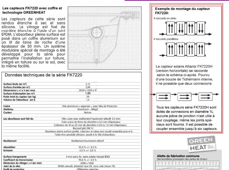

Je me permet de m'incruster, désolé
Je compte acheter du materiel alliantz, ca sera 5 panneaux plan. J'ai lu de fond en combles le post sur la boucle de tichelmann. PAr contre, sur leur descriptif de leurs panneau:
http://www.alliantz.fr/images/stories/P ... Doc_fk.pdf
Il est bien stipulé que jusqu'a 6 panneaux maxi, ils ont une boucle de tichelmann integrés....C'est possible? DOnc pas besoin de faire une boucle pour le montage série ou parallele???

Il y a sans doute une boucle de tichelman interne ( cela manque d'explications) mais elle doit servir juste à uniformiser le + possible la t° dans le panneau.
Je dirais que pour l'équilibre des t° entre les différents panneaux je monterai ceux-ci en boucle de tichelman. Autant que faire se peut, en fonction de leur pose.

Boucle de Tickelmann interne ?
En raisonnant de façon simpliste ça ne parait pas évident. Si encore chaque capteur avait 2 entrées et 2 sorties on pourrait imaginer un montage qui ressemble à une boucle de Tickelmann. (La boucle passerait à l'intérieur de chaque capteur)
Alliantz qui semble être une maison sérieuse devrait se fendre d'un crobar ou d'une explication plus complète.

Ton schéma ne fonctionne pas , sur chaque capteur tu as ce que l'on appele une échelle, c'est à dire 2 tubes horizontaux de 22mm et perpendiculairement des tubes 10mm qui sont verticaux.
Tu raccordes les tubes du bas avec les tubes du bas, les tubes du haut avec les tubes du haut , entré d'eau froide en bas à gauche , sortie de l'eaux chauffées en haut à droite, tu as l'eau qui parcourt la meme distance quel que soit les tubes verticaux. Les capteurs sont montés en équilibrage dit de Tickelmann
5 capteurs à la suite cela fait beaucoup

le schéma publié par bernarddu33 est valable uniquement pour le modèle horizontal FK7220H; d'après la doc Alliantz, seul ce modèle comporte une boucle de tickelmann interne

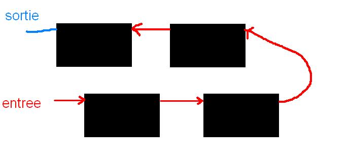

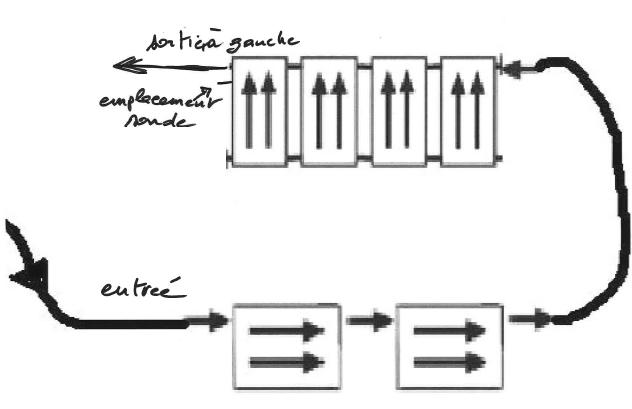

Pour le schéma le plus bas ou les capteurs sont en série , certainement que le tube est monté en serpentin, 1 seul tube.
Pour le schéma d'en haut (montage en série), les capteurs sont équilibrés en TICKELMANN . (Les tubes sont montés en échelle)
pour le schéma intermédiaire, montage en parrallèle , les capteurs sont équilibrés en régime TICKELMAN . (Les tubes sont montés en échelle)
ce montage présente le meilleur rendement des capteurs ( basse température)

Dans la bible des Appériens, si je relis la définition de la boucle de Tickelman, il est dit que les chemins empruntés par l'eau doivent être équivalents. Cela signifie que l'entrée de chaque capteur doit être reliée à un point commun.
Donc une boucle de Tickelman doit forcément être à l'extérieur des capteurs.
La juxtaposition des deux mots "Tickelman" et "Intégrée" est en soi un non sens.
Est-ce que "Alliantz" emploie le mot "Tickelman" comme argument de vente ? Dans ce cas ce serait de la publicité mensongère.
Pour éclaircir ce problème Alliantz se devrait de publier un schéma de l'hydraulique interne de ses capteurs.
