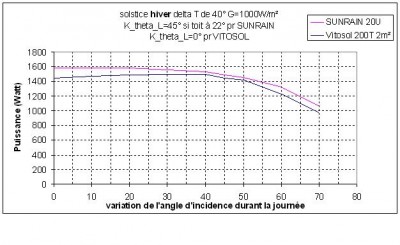

J'ai comparé la puissance fournit par un capteur vitosol200-T 2m² (1500€) et un capteur SUNRAIN U-PIPE SV20 (500€).
Hypothese:
delta T = 40°C
G=1000W/m²
lieu : Lyon
pente du toit: 22°
les ailettes du capteur VITOSOL sont orientée pour avoir un angle d'incidence nul au solstice d'hiver
les capteurs sont posés plein sud avec les tubes // à l'axe du toit.
On trouve!
Hypothese:
delta T = 40°C
G=1000W/m²
lieu : Lyon
pente du toit: 22°
On trouve!

Résultat des courses:
Le capteur 3 fois moins cher et de surface hors tout légerement plus faible (2.5m² contre 2.9m²) est plus interessant ds ces condtions bien particulières !!!
En effet en théorie le sunrain produit un tout petit peu plus en hiver et 30% de moins en été !!!
Si kkun veut bien vérifier je suis preneur car cela me parait trop beau.

PS2: je suis repartit des rapports d'essai fait par un labo independant donc je pense que je suis assez impartial.
Je peux envoyer mon fichier de calcul en MP à celui qui veut bien si coller.
PS1: je ne fais de pub pr personne, je nai rien a vendre

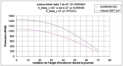

Bsoir à tous,
quand c trop beau pr etre vrai, ben c que c pas vrai !!!!
en fait j'ai fait une maxi boulette ds mes calculs precedents.
voici ce qui m'a remis ds le droit chemin
"A ce sujet, je tiens à corriger une idée reçue: les panneaux à tubes ne produisent pas plus lorsque le soleil n'est pas dans l'axe. Cette idée est une mauvaise interprétation de l'Incidence Angle Modifier que l'on trouve dans les rapports de tests Solarkeymark par exemple. Cet indice corrige le facteur de correction qu'est le sinus de l'angle d'incidence. En effet quand le soleil frappe dans l'axe, angle=0, cosinus=1, IAM=1, pas de problème. Quand le soleil est à 50° sur le côté, cosinus=0.64 IAM=1.37, le produit donne 0.87:
un panneau plan donnerait 0.64 * environ 0.95 soit 0.61
Donc le panneau à tube donne plus que le plan quand le soleil n'est pas dans l'axe à surface d'absorbeur égale."
ici: http://www.spaggiari.org/blog6.php/incl ... x-solaires
donc j'ai refait mes calculs et je trouve cà:

résultats:
le Vitosol est environ 30% plus puissant en hiver pour une surface hors tout supérieur de 17% !!!
Donc a surface hors tout équivalente le VITOSOL est plus puissant d'environ 15% en hiver.
de là a le vendre 3 fois le prix du Sunrain...

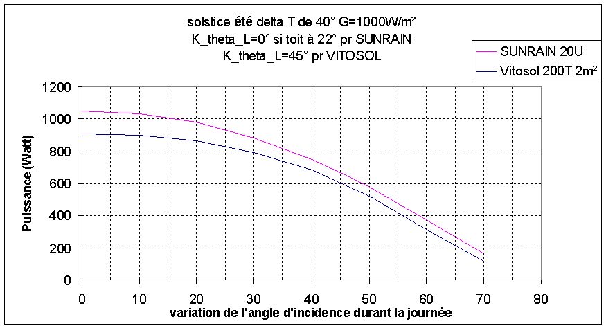

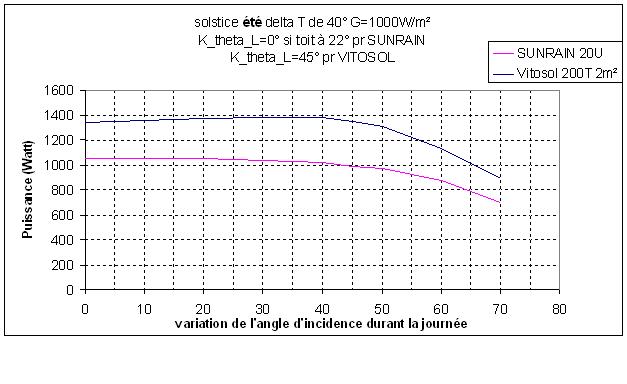

et pour l'été me direz vous ?
a surface hors tout équivalente ben c tout pareil à 1% près !
