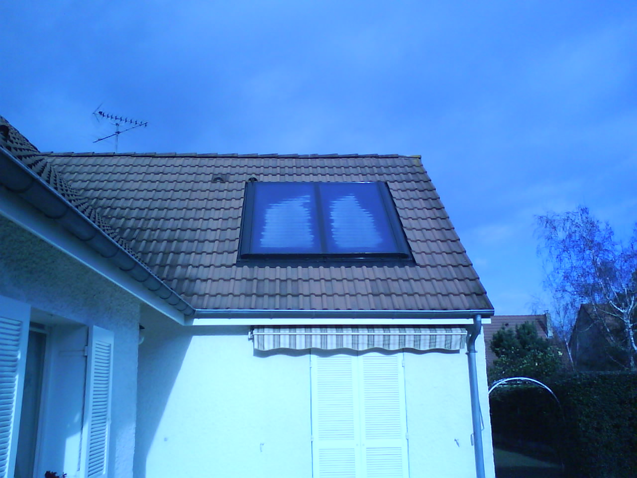

j'aimerais connaitre votre avis sur ce problème:
Avez-vous aussi en cette saison de l'humidité avec vos capteurs plans?
Avez-vous une solution ?
Je suppose que le rendement des capteurs en prend un sérieux coup et cela c'est pas dans les tests comparatifs des capteurs
Voici le détail de l'installation:
http://www.chaleurterre.com/forum/viewtopic.php?t=3823
Pour info c'est l'installation de mon père installé fin avril 2007.
Cordialement RV45 :lol:

Pas de réponse :oops: C'est peut-être une maladie honteuse :roll:
Aucun utilisateur de capteurs plans a ce problème?
Je suis donc le seul!
Avez vous une solution à nous proposer?
Pas de réponse ! C'est peut-être une maladie honteuse ? Aucun utilisateur de capteurs plans a ce problème? Je suis donc le seul ! Avez vous une solution à proposer ?
C'est l'hiver. J'ai le même problème certains jours à hygrométrie élevée. En ce moment, ils sont givrés tous les matins. Ca ne m'affolle pas, j'attends que ça se passe, et ça se passe.
