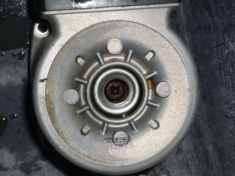

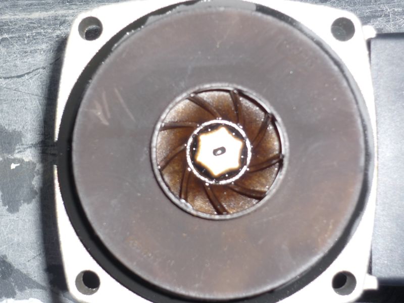

- Messages : 1457
Re tous,
Après démontage voila ce que cela donne en photos
Quoi penser du circulateur ? Quoi vérifier ?
- ice 54
- Messages : 1856
- Localisation : dombasle 54
Visuellement il a l'air tout bon (peut étre un petit coup de chaud) !!!! Le moteur tourne bien à la main ?
A moins que le moteur ait pris un coup de chaud s'est super résistant. Il faut savoir que ces circulateur sont refroidit par la circulation de l’eau entre le rotor et le stator donc si tu fonctionne trop chaud ou sans eau s’est la mort (avec souffrance).
Tu as fait un rinçage du réseau au cas où ?
Effectivement tu devrais tourner à l'eau un petit mois, dans le pire des cas ca te nettoiera ton circuit.

Comme le dit ice 54:vérifier si le moteur tourne bien à la main.
- Si oui, le remonter ( ne pas faire tourner a sec, paliers en céramique).
- Le circulateur est protégé par une protection thermique intégrée, donc on peut
penser que du côté bobinage c'est bon.
- Pour contrôler le bon fonctionnement du moteur, mesurer l'intensité du courant
absorbé Min 0.28 A (35W) Max 0.34 A (80W).
- Il fait beau, recueillir le fluide caloporteur dans un bidon, procéder à un rinçage en vérifiant s'il n'y a pas une accumulation de boues en partie basse de l'installation.
- La bride (en coupe ) à un profil conique ,lorsqu'on serre la vis, on vient mettre en contact les deux tubes ( à condition de débrider le capteur de son
support).

- Messages : 1457
Merci pour vos réponses, à priori il tournait normalement, pas de jeu particulier au niveau de l'axe, j'ai comparé avec un autre moteur que j'ai acheté hier...
Pour procéder au nettoyage faut il utiliser une désemboueuse ou détartreuse ou juste utiliser le circulateur en question ???
