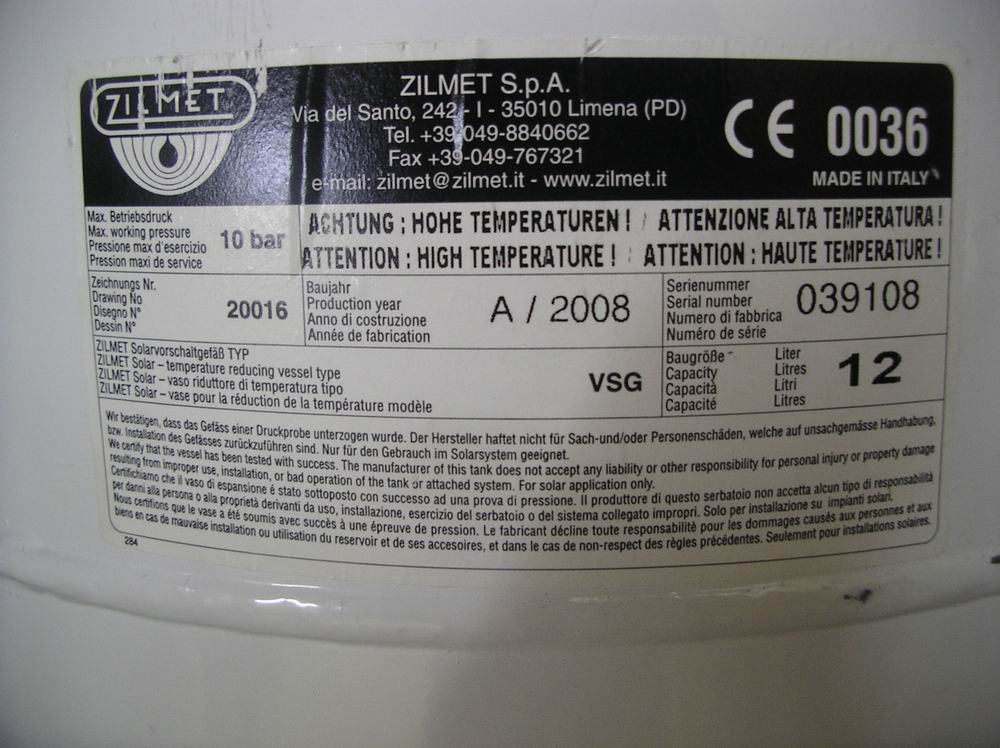

Depuis mes problèmes, l'installateur m'a placé un nouveau vase d'expension composé d'un premier réservoir tampon sans membrane et puis d'un deuxième, normal celui là...c'est cà la boucle de décharge?
non, ça c'est pour éviter la surpression.
La boucle de décharge est un circuit qui va permettre de dissiper la chaleur des capteurs ( piscine, boucle enterrée, radiateurs, etc )...

Premier réservoir sans membrane ??? Contenance? .
A première vue il y a des gros problèmes de surchauffe. Pour le débitmètre il n'est pas utile?? Il n'a pas a juger si les fabricants le pose il est utile sinon depuis longtemps ils l'auraient virés pour gratter 3 francs six sous.Pour le purgeur il est utile à la mise en marche puis une ou deux semaines puis il faut l'enlever pour éviter qu'en cas de vaporisation du glycol il augmente en concentration et qu'il deviennent trop visqueux et moins porteur en calorie.

En général quand on met un réservoir tampon entre le circuit et le vase d'expansion c'est pour protéger le vase d'expansion de la chaleur.
Quand ça chauffe fort et que la pression monte, le liquide chaud pousse dans le réservoir tampon, et le contenu (froid) de ce réservoir va dans le vase d'expansion.
Cela évite d'exposer la membrane à la chaleur.

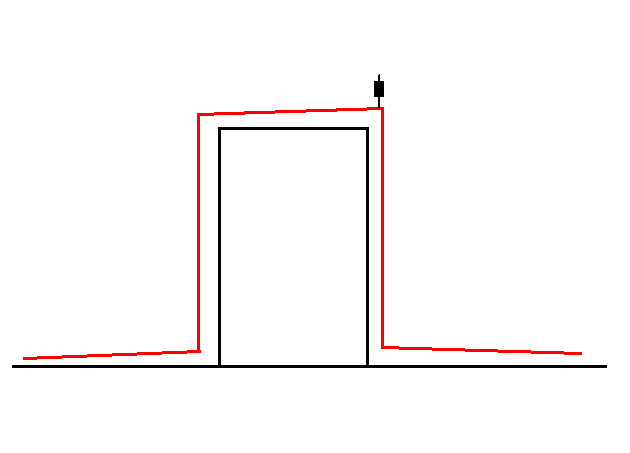

la première chose qu'on m'a apprise dans ma formation en chauffage, c'est que tout tuyau dois avoir une pente montante vers un point haut où se situera un purgeur (manuel ou automatique)
J'ai fait un petit schéma qui illustre ça. C'est un cas extrême qu'on ne rencontre guère mais qui illustre parfaitement le propos.
Suivant les "accidents" de circuit, il peut y avoir besoin de plusieurs purgeurs : pas forcément un sur le toit et basta.
J'ai volontairement grossi la pente : 1mm par mètre est suffisant mais nécessaire
C'est peu et c'est vite fait de la mettre dans le mauvais sens ... c'est éliminatoire à l'examen :cry:
D'où mon interrogation : pourquoi ne se focaliser sur les contre-pentes que lorsqu'on parle de drainback ?
La vidange d'accord mais la purge aussi
Ces soucis d'air et le temps que ça met chez certains à s'évacuer ne viendrait-il pas de là ?
Quant à ton circulateur, il est sur une ligne horizontale ou verticale ?
En vertical et à l'arrêt, la bulle aurait dû le dépasser seule non ?
En marche il y a un autre phénomène qui agglomère les bulles d'air autour du rotor mais je suis moins caller décrire ça avec exactitude :oops:

Et je vois que P_Bricoleur vient entre-temps de corroborer mon propos
[quote="p_bricoleur"]
Je n'ai pas mis de purgeurs auto, juste des purgeurs de radiateurs (tout métal) mais à tous les points hauts,...[/quote]

De par la configuration de ma maison ( vieilles pierres, caves voutées,etc..), j'ai des lignes en montagnes russes avec des points hauts et des points bas.
J'ai mis des purgeurs auto aux points hauts et je n'ai jamais eu de probleme....
