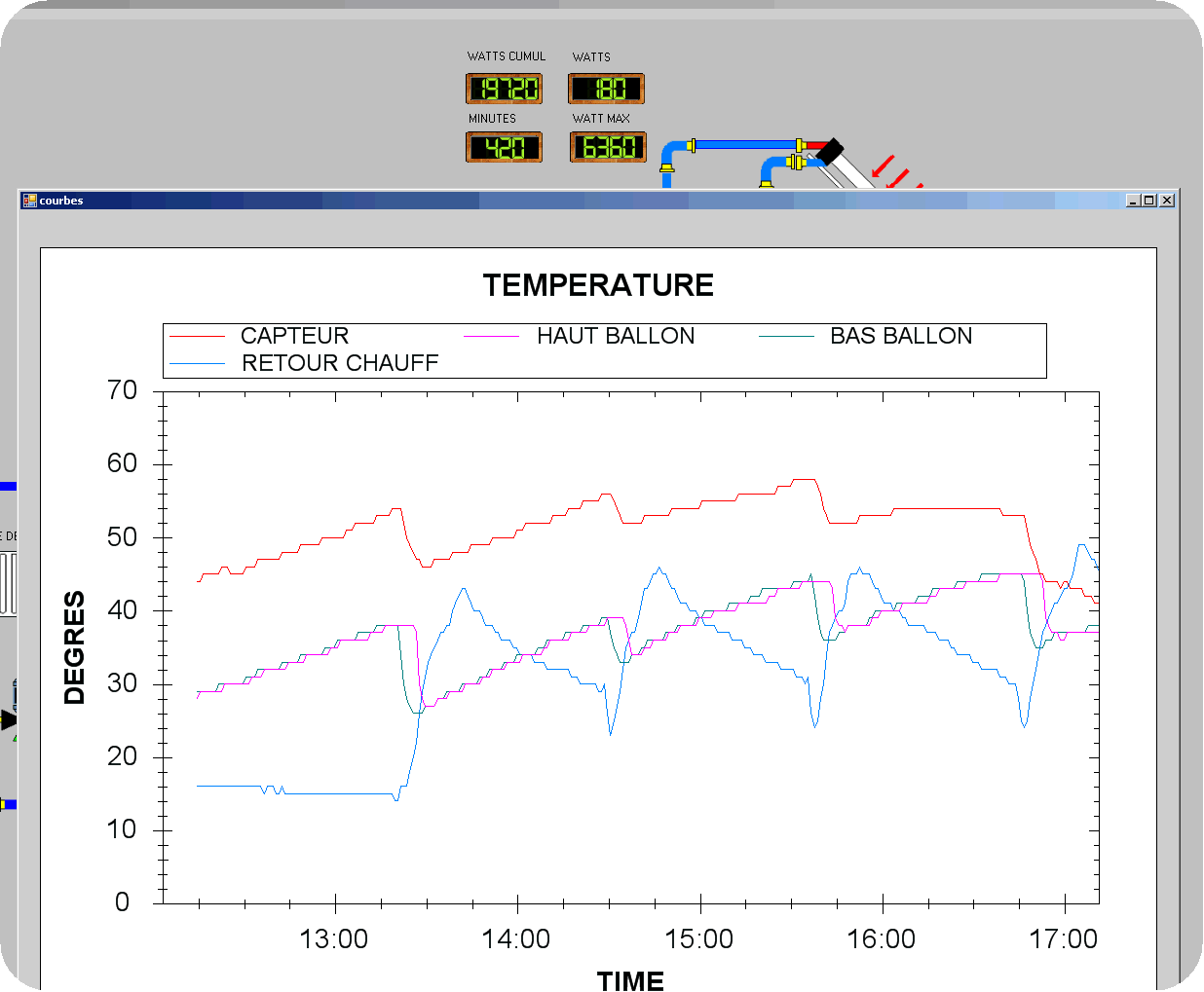

Bonjour.
J'ai enfin tracé mon install de manière visuelle.
Les courbes issues de smartcommand.
excellent logiciel de supervision de Pasquall,
Installe démarrée à 10h40, ballon 15° non tracée dans les courbes pour cause
de mauvais paramétrage de l'échelle de temps.
Ne vous tromper pas ce n'est pas tous les jours ce type de résultats.
Le 26 /12/09 journée exceptionnelle.

Bonjour a tous , Pascall
Merci pour ces infos
J avais deja ete surprit par le graphique de P bricoleur , on retrouve sur le tient les courbes ballon en escalier , mais jamais tres loin l une de l autre , donc peu ou pas de stratification ?
La temperature capteurs est 20° superieur ? le delta est enorme , le puisage chauffage en est la raison ?
Amicalement François

Bonjour.
-La stratif.
Effectivement entre la sonde du bas ballon et celle du haut, 67 cm d'écart.
Ecart de distance insuffisant?. c'est imposé par le ballon.
C'est un ballon solaire, pas beaucoup de stratif à première vue.
- seconde observation.
Delta énorme, ou conséquent.
Je pense aux lignes de transport, tube poly bande bleue parfaitement isolés.
Peu ou pratiquement pas de perte de T° en ligne.
C'est du moins comme cela que je l'explique.
Je tourne à 120 l/h, à la vue des courbes, je pense accélérer le débit, pour faire
chuter cet écart, et peut être augmenter la montée en T° du ballon.
la courbe bleue est celle de la demande chauffage, on constate sauf en fin de journée solaire que le capteur, n'est pas vraiment affecté par cette demande.
Cette courbe en bleue descend la plupart du temps.
Dans la phase descente, pas de demande chauffage.
L'eau est stagnante dans le circuit chauffage et se refroidie.
- En phase chauffage, courbe bleue montée brutale
On voit aussi que le bas du ballon chute brutalement, l'eau de retour chauffage en envoyée à gros débit dans le bas du ballon, le haut du ballon ne semble pas trop affecté par ce phénomène dans un premier temps.
Dans ce cas la stratif semble bonne.
Curieux non ????
Ce sont les premières courbes que je trace, donc pour moi, il y a matière a réfléchir.
C'était une belle journée, j'ai fais 11600w sur les sunrain et 4000w sur les kamax.
Pour un mois de décembre, je suis assez content.
Grâce aux courbes, je vais peut être pouvoir améliorer le rendement de mon installe. Si toutefois j'ai du soleil.
Curieux non ????

Les courbes de Pascal m'ont l'air conformes à ce que j'ai.
Ma seule question concerne le delta T entre capteur et bas du stock.
En terme de rendement il est préférable d'augmenter le débit et de baisser le delta T à 10°C par exemple.
Cela fait travailler les capteurs un peu moins chauds.
Donc quand un stock solaire commence à chauffer :
1) La courbe du bas du stock monte d'abord pour se coller à celle du haut du stock
2) Ensuite elles montent quasi ensemble, la courbe du haut ayant seulement 1 ou 2°C d'avance.
Voir les dessins de charge là : http://www.apper-solaire.org/Pages/Fich ... /index.pdf
ou http://www.apper-solaire.org/Pages/Fich ... /index.pdf
L'eau froide du retour refroidit donc vite le bas.
Par contre, elle pousse l'eau du stock vers le haut. Si le stock est homogène, tant qu'il reste de l'eau chaude, la température de haut du stock reste assez stable.
Cordialement,

Non normal. Le haut ne chauffe pas tant que le bas n'est pas à sa température.-La stratif.
Quand il n'y a pas demande de chauffage, le retour n'a pas d'influence sur les capteurs. Par contre dès qu'il y a demande, il y a refroidissement du bas du stock, ce qui abaisse la température du retour vers le capteur et donc la température des capteurs (c'est ce qui se passe vers 15h30)la courbe bleue est celle de la demande chauffage, on constate sauf en fin de journée solaire que le capteur, n'est pas vraiment affecté par cette demande.
Logique : l'entrée du retour chauffage est en général proche de la sonde du bas du stock. Le débit de chauffage est significatif et provoque aussi du brassage à la hauteur de l'entrée du retour.- En phase chauffage, courbe bleue montée brutale
Curieux non ????

Un peu de soleil dans l'oise.
Ce jour en combiné Ecs + chauffage +- 30 kw du jamais vu.
9300 w sur les kamax, 19 xxx sur les Sunrain.
Ci_joint une vue des courbes .
Le superviseur n'a démarré qu'a 12h 14.
Donc nous avons une visue des courbes qu'a partir de cette heure.
L'automate à démarré la prod environ 1 h 1/4 plus tôt et à donc comptabilisé les kw non enregistrés sur la courbe.
- courbes15fev.gif (38.98 Kio) Vu 2618 fois
