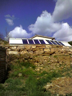

l'installation sur la photo est un SSC de 27m² pour un stockage de 1000 litres, couplé à une chaudière fioul avec régulation en fonction des température exterrieur réglé sur une pente de 1.2 et un circuit de raditeur en fonte d'aluminm pour une villa de 150 m² de1985 en Ardèche région d'Aubenas et une température ambiante de 20°c
la consommation de fiouf à été réduite de 50%
schéma hydraulique joint

Ceci induit :
- La possibilité d’utiliser le tube PER pour réaliser le circuit solaire.
- L’utilisation de matériel de chauffage ordinaire, soupape 3bars irculateur à débit constant, vase d’expansion e.t.c…
- L’utilisation de capteur de bonne performance, mais de fabrication plus légère, ceci
n’ayant plus besoin de répondre aux températures et aux pressions excessives.
Les sécurités :
Chaque défaut survenant sur l’appareil est accompagné du message correspondant,
et entraîne la fermeture des volets.
Les défauts :
- rupture d’alimentation électrique secteur
- sonde défectueuse « message indiquant la sonde défectueuse »
- panne du circulateur
- averse de grêle
les sondes sont des crom-schroder type afs ou vfas , que tout chauffagiste à en stock.
Le régulateur est de marque RPCS de fabrication artisanal, la carte et le logiciel ont été développés en local sur la région d’Aubenas en collaboration avec la Ste LEMIA.
Il dispose d’un microprocesseur débrochable, idéal pour le dépannage et les évolutions, et facile à expédier par la poste.
Les volets sont en aluminium et fonctionnent à une inclinaison mini. de 45°jusqu'à la position
verticale bien entendu, et il existe un nuancier de couleur et l’ardoise en fait partie.
J’espère avoir répondu à vos questions
il me semble que les capteurs posés dans les jardins sont considéré comme des meubles au même titre que les piscines hors sol et de ce fait ne peuve rentré dans la même législation que les imeubles ou les batimant sauf arrêté municipale spécifique
chez nous dans le sud les tois sont tres peut pentu, faire un ssc performant dans ces conditions est impossible. A+
