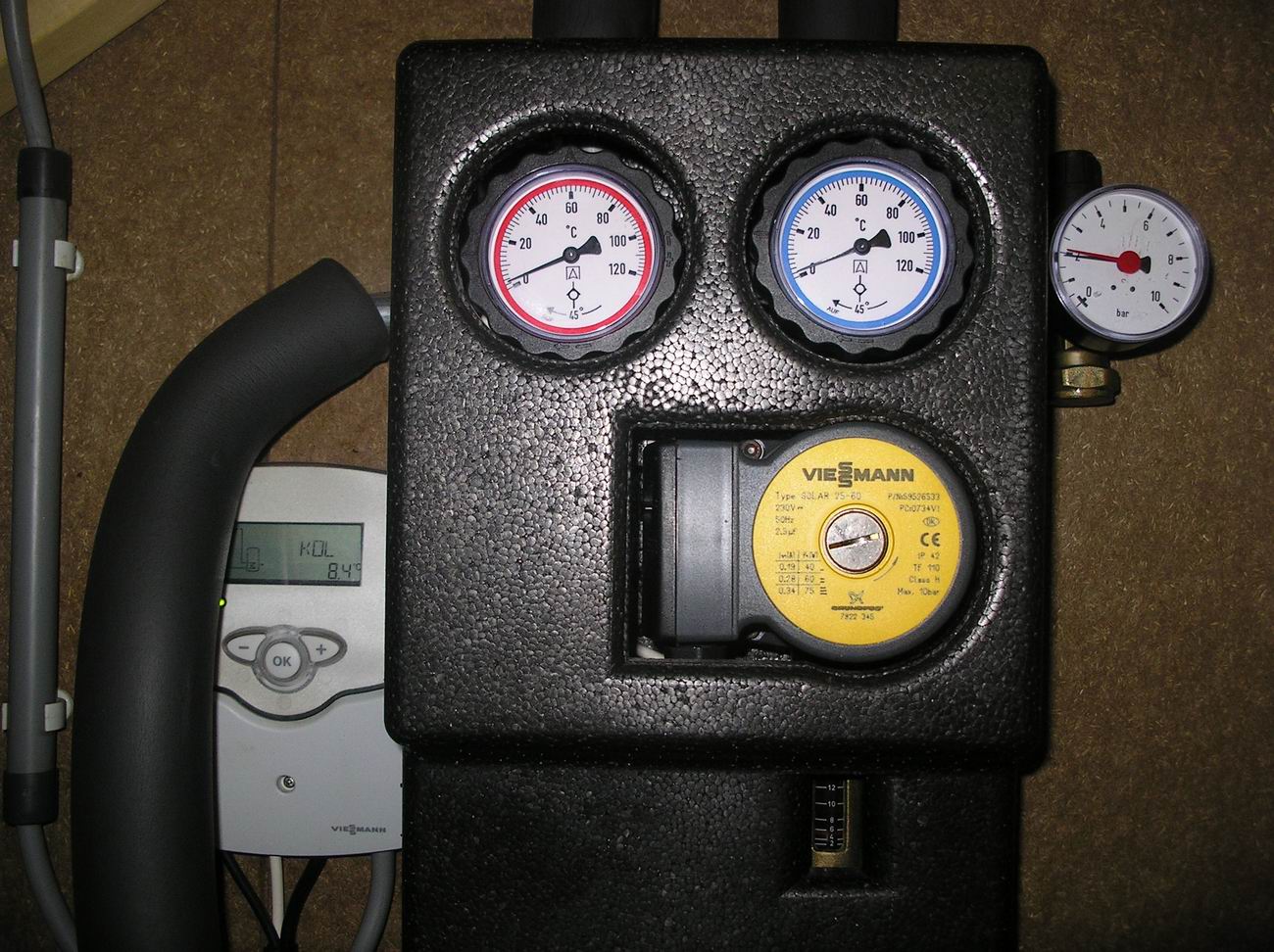

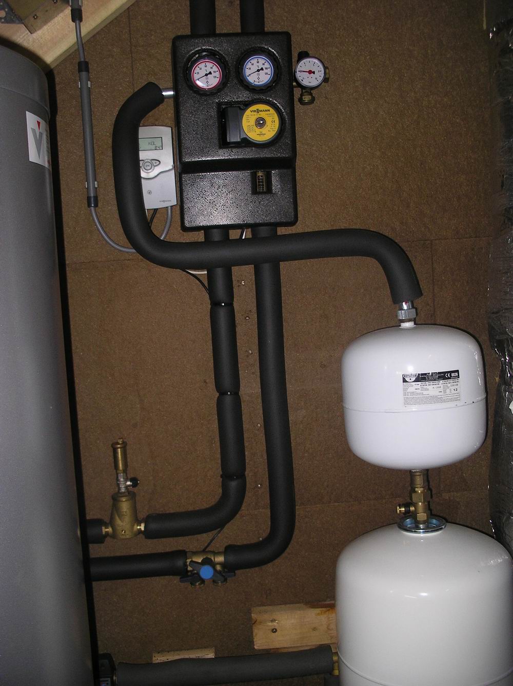

Les photos sont petites mais 2 remarques :
1) Si c'est la soupape de sécurité qu'on voit à droite de la station solaire, sa sortie doit être reliée à un tube, allant dans un réservoir de récupération du caloporteur, réservoir étiqueté avec la nature du caloporteur.
Ce sont des points de non-conformité Qualisol.
2) Pourquoi isoler la conduite vers le vase d'expansion ?
Plus le liquide qui y va se refroidit, moins on sollicite la membrane du vase.
Au contraire, il ne faut pas isoler et qu'elle soit même un peu longue pour que ça refroidisse.
C'est la 1ère chose que j'enlèverait.

[quote="p_bricoleur"]2) Pourquoi isoler la conduite vers le vase d'expansion ?
Au contraire, il ne faut pas isoler et qu'elle soit même un peu longue pour que ça refroidisse.[/quote]
Je sais ce qui me reste à faire
, 5mn de travail en vue ce week end
